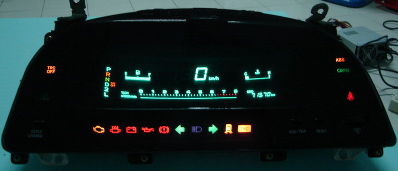

พอดีผมได้ไมล์ดิจิตินมาครับ แล้วเดินไฟเรียบร้อยครับ แต่ตอนนี้ขาดอยู่ ตอนนี้แปลงกรอบไมล์เรียบร้อยละครับขอขอบคุณ น้า ~ Funky_nu_NoO ที่ให้คำแนะน้ำ  วันนี้เป็นโอกาสอันดีเลยจับแปลงลูกลอยใส่ ได้มานานแล้วแต่ไม่มีโอกาสใส่ซะที ^^
ตัวไมล์ครับ น่าจะเป็นไมล์ดิจิตอน เจ ปี93 ปลั๊ก ขาว ส้ม ครับ

นี้ครับ 2 จุดที่ไม่เนียน และด้านล้างครับ
เอามือปิดกุญดบไฟขึ้นเต็มเลย
สตาร์ท
ถ่ายใหม่ครับ พร้อมโม อิอิ
อาจจะไม่เนียนเท่ารัยใช้ไปก่อนอิอิครับ
รูปแปลงลูกลอย มาแว้ววววว แต่ไม่แน่ใจเหมือนกันว่าอย่างไง เพราะเกมันจะอยู่ยังนั้นตลอด ถ้าปิดเปิดกุญแจใหม่ ระดับน้ำมันถึงจะเปลียน ไม่รู้ว่าต่อผิดอ่าเปล่า
แปลงแล้วใส่ลูกลอย เจ เข้าไป ส่วนลูกลอยเดิมเอาออก ^^
ภาพเต็มๆ เมื่อแปลงเสร็จ
เย่ เกน้ำมันขึ้นกับเค้าซะที ใส่ไมล์มาจะเป็นปีละ อิอิ แต่นี้ ไม่ค่อยได้ใช้น้ำมัน เลยมีเท่าที่เห็นครับ ^^

ตอนนี้ใส้ได้แล้วครับ แต่ไม่ค่อยสวย เด๋วหาซื้อ  กรอบไมล์มาตัดใหม่ก่อนครับ หรือมีใครจะบริจาค บอกได้นะครับ อันนี้มันการเป็นบทเรียนไปแล้วครับ ใส้แล้วมันจะลึกๆๆครับอารมเหมือนขับเครื่องบิน
