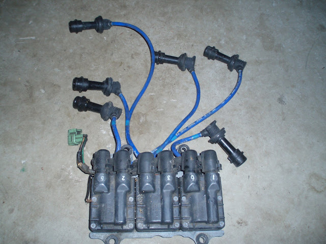

คือตอนนี้ผมใช้ คอลย์แยกของ 7M อยู่อะครับ รูปทรงเป็นแบบรูปข้างล่าง
แบบนี้ตามรูปจะเป็นบอกเลขสูบไว้ด้วยเนี่ยครับ
คอยล์ของผม มีสองตัว ตัวนึงสูบ 1กะ6 อีกตัวไม่มีเลขติดนะ แล้วรหัสบนตัวคอยล์ก็คนละเลขกัน....

1. คอยล์ในรูปเป็นคอยล์ 7M แบบที่ผมบอกใช่มั้ยครับ?

Coil 4A-GZ กับ 7M-GTE, 7M-GZE เหมือนกัน แต่ว่าแตกต่างจาก Coil ลักษณะ ที่เป็น wast spark อื่นๆ ตรงที่สัญญาณ
ที่ยิงเข้า Coil ไม่เหมือนกัน จึงอาภัพ ใช้ของต่างจากสามรุ่นนี้ไม่ได้เลย สรุปคือ ถ้าพังหมด ใส่กล่องแต่งเหอะ จะได้ใช้
Coil แบบอื่นๆ ดีๆ ได้ ถามว่า แบบที่คุณเอารูปมาใช่หรือไม่ ผมไม่แน่ใจ เพราะไม่ได้ใช้มาหลายปีแล้ว แต่บอกได้อย่างหนึ่ง
ว่า ปลั๊กมันไม่เหมือนรุ่นอื่น ดังนั้นถ้ามันเสียบกันได้ ก็คือใช้ได้แน่นอน
จากคำถานที่เกี่ยวกับประเภทของการจุดระเบิดนั้น คุณยังเข้าใจผิดอยู่ระดับหนึ่ง (ผมคิดว่าอีกหลายคนคงเช่นกัน)
คุณกำลังเรียกตามๆ คนอื่นที่เข้าใจไม่ถูกต้อง แล้วก็เรียกๆ กันมาเป็นทอดๆ ผมจะได้ตัดตอนมันซะตรงนี้เลยดีกว่า
จะ Direct Coil จะ Twin Coil นั้น เป็นการเรียกตามจำนวน Coil เทียบจำนวนสูบ ที่เราต้องพิจารณาว่าแบบไหนดีกว่า
แบบไหน ไม่ใช่เพราะจำนวน Coil แต่มันอยู่ที่จำนวน channel ของการจุดระเบิดต่างหาก
รถที่มี performance ดี จะมี ignition channel เท่ากับจำนวนสูบ เช่น 4สูบ ก็มี 4 ช่องสัญญาณ (นั่น require ให้มี 4Coil)
ซึ่งไม่ได้แปลว่า มี 4 สูบ มี 4 Coil แล้ว ต้องมี 4ch เสมอไป เพราะอาจเป็นแบบ 2ch ก็ได้ (ประหยัดทุน เพราะ ECU ที่มี
ความสับซ้อนมากขึ้น ต้นทุนจะเพิ่มขึ้นด้วย) โดยทั่วไป รถจากโรงงานรุ่นที่มีโหวงเฮ้งดีๆ ก็ไม่ได้ให้มาครบทั้งหมดหรอก
เค้าเปิดโอกาศไว้ให้สำนักแต่งเอาไปขายของด้วย แล้วตนก็ขายรถเปล่าๆ ให้ได้จำนวนก็พอ "น้ำพึ่งเรือเสือพึ่งป่า"
ที่คุณว่าวัดรอบเสียเกิดจาก coil เสียหรือไม่ อันนี้ถ้าเป็นเครื่องอื่นๆ อาจจะไม่ แต่ 4A-GZ เป็นเพราะมันมีผลมาจาก
IG Module ครับ เพราะสัญญาณแปลกๆ ที่ไม่เหมือนใครนั่นแหล่ะ มันมีวงจรยืนยันการจุดระเบิดมาด้วยถึงจะแปลง
เป็นรอบเครื่องได้ ทำให้รอบเครื่องดูแปลกๆ ได้
