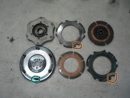

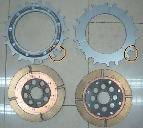

เหตุผลเดียวที่มันดังเพราะร่องตรงนี้มันมีระยะห่าง ใหม่ๆจะดังเบา พอใช้นานๆเริ่มสึกจะมีระยะห่างเพิ่มขึ้นเวลาเหยียบคลัช ร่องแผ่นนี้(สีส้ม)จะดิ้นไปกุ๊กกิ๊ก กับเสา(สีฟ้า)มากขึ้นทำให้เกิดเสียงดังมากขึ้น ถ้าเป็นคลัช แผ่นเดียวจะไม่ดังเพราะ มันมีแค่ ฟลายวิล ผ้าคลัช หวีคลัช มันไม่มีแผ่นตัวนี้ระหว่างผ้าคลัช ถ้าเป็นคลัช 2 หรือ 3 แผ่นยังไงก็ดัง
3S non ลองใช้ HKS ตัวล่างดูซิ แต่ของ 3S จะหายากหน่อย แต่เวลาผ้าหมดสามารถเอาผ้ารุ่นนี้ของ 1j มาใส่ได้และจะหาได้ง่าย เพราะคลัชของ 1j รุ่นนี้เดินหาที่ไหนก็เจอราคาก็ไม่โหดร้ายมาก
