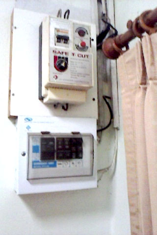

กระทู้: 5,930
« ตอบ #5 เมื่อ: 03 เมษายน 2557 12:26:24 »
ตู้ไฟที่บ้านครับ ตัวปัญหาคือ Safe-T-Cut ที่ตัดตลอด
ปกติผมตังที่ 5 mAh.....พอปรับเป็น 15 ก็ไม่ทริปแล้ว แต่ผมอยากใช้ 5 mAh เพื่อความปลอดภัยมากกว่า Sad
