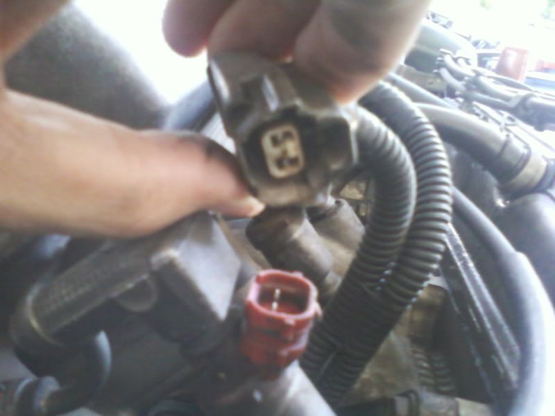

ถามคุณJay หมอศรี @ WZ Zone หน่อยครับ คือผมอยากเห็นรูป ปลั๊กสายไฟตรงหัวฉีด ว่าเป็นปลั๊กของสี่เอเอฟหรือเปล่า แล้วต่อเข้ากับหัวฉีดซุปได้เลยใช่ไหมต้องตัดแปลงอะไรบ้างหรือเปล่า
ขอบคุณล่วงหน้าครับ

อันนี้สุดสายไฟหัวฉีดเดิม เดิมๆหมดนะครับไม่มีการเปลี่ยนแปลง
ปลั๊กเดิมกับ หัวฉีดใหม่ แดงๆน่ะครับ
สรุปก็คือไม่มีการแปลงใดๆทั้งสิ้นครับ ^ ^

แต่สังเกตุจากรูปแล้วมันไม่เหมือนกับหัวฉีดซุปที่ผมมี

อันนี้ ผมก็ม่ารู้เหมือนกัน บอกให้ช่างเค้าหาเปลี่ยนให้มันใหญ่ขึ้นแล้วเค้าบอกมีไอตัวนี้พอดี
เป็นของเครื่องตระกูลเดียวกันนั่นแหละ จะเอาหรือป่้าว ผมก็เอาเพราะเป็นของเครื่องตระกูลเดียวกัน
ไม่น่ามีปัญหาครับ
