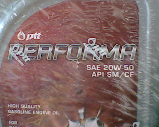

อันนี้ก็ได้เหมือนกัน ทั้งเบนซิล ดีเซล

ตัวอย่างน้ำมันเครื่องเบนซิน API SM/CF
ตัวอย่างน้ำมันเครื่องดีเซล API CH-4/SJ
