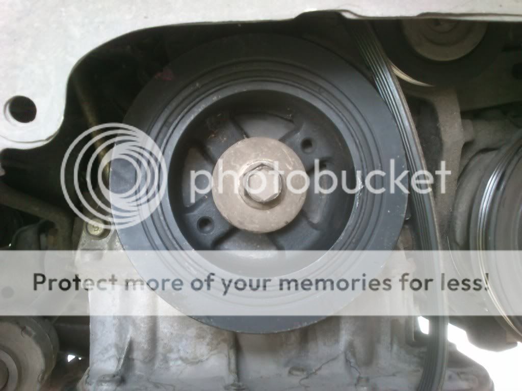

ผ่านมากเกือบ 9 เดือน กับระยะทาง 25,000 กิโลเมตร ตอนนี้มีเสียงครางเวลาออกตัว หรือเร่งเครื่องแรงๆ อยู่กับที่ ครั้งนี้สายพานยังไม่หลุด แต่มีเสียงจากพูเลย์ใหญ่อีกแล้วครับ ส่องจากด้านข้าง (ล้อหน้าขวา) เห็นมีอาการแกว่งชัดเลย
การแกว่งเป็นสัญญาณได้เสียเงินอีกแล้วหรือเปล่าครับ กลัวหลุดกลางทางจังครับ

ซ่อมมาแล้วครับ สรุปว่า พูเล่ย์ใหญ่หน้าเครื่องที่เพิ่งเปลี่ยนมาเมื่อหลายเดือนที่แล้วนั่นเอง
ไปให้ช่างที่นครนายกดู ก็ได้เปลี่ยนตัวใหม่มา เสียงเงียบสนิทเลย หายป่วยแล้วครับ
ค่าเสียหาย พูเลย์สภาพเยี่ยม 1,000 กับค่าแรง 250 บาท

555 ผมป่วยตามน้าไปดวย อาการติดเครื่องแล้ว มีเสียงอะไรสีกัน เลยดู มูเล่แกว่งมากกว่าปกติ แถมมีอะไร ปิ้นออกมา ดับเครื่อง เห็นยางแล็บออกมาชัดเจน เลยวิ่งไปหาซื้อ ได้มาสภาพพอได้ มีสนิมรอบ ตัวละ 500 ไปโดนค่าแรงอีก500
สงสัยต้อนรับค่าแรงวันละ300แหงฯ แพงโคตร (ความจริงคือมันยากตอนถอดของเก่าออก)
