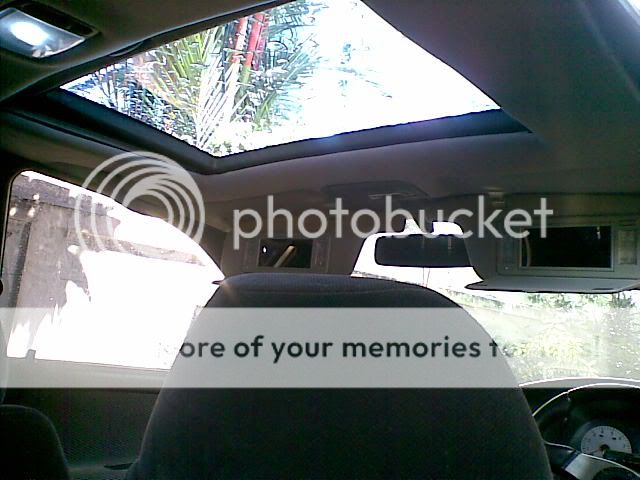

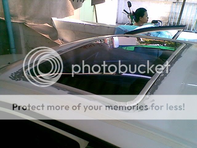

ค่าของประมาณ 7000+- (ขึ้นอยู่กับสภาพ ของครบหรือไม่เช่นบังแดด สวิต สภาพโดยรวม) พร้อมส่งหรือต้องไปขนเอง
ค่าแรงก็แล้วแต่อีก เพราะทำได้หลายวิธี เช่น เลาะตะเข็บ เจาะหลังคา+เคาะ ประมาณ 5000+-
ค่าสีโป๊ว สีรองพื้น เก็บงาน พ่นสี เดินท่อระบายน้ำ ประมาณ 5000+-
ค่าทำไฟ ประมาณ 500+-
ค่าทำผ้าหลังคา ประมาณ 3000+-
สรุปราคาไม่แน่นอน ขึ้นอยู่กับปัจจัยหลายอย่างเช่น เราอาจจะได้ของมาถูก แต่โดนค่าแรงแพง
หรือบางทีเราอาจได้ของมาแพง แถมโดนค่าแรงแพงอีก (สภาพดี งานเนียน) ก็คงต้องยอมเสีย
บางคนได้ของมาถูก แถมค่าแรงถูกอีก(ถ้าทำเองได้ยิ่งดี) ยิ่งถูกเข้าไปใหญ่
สรุปราคาติดตั้งซันรูฟแบบไม่ตรงรุ่น ae เรา ก็คงต้องเตรียมเงินไว้ประมาณ 15,000-25,000 แล้วแต่โชค แล้วแต่ความสามารถ
ปล.ส่วนตัวผมชอบไม่ตรงรุ่นมากกว่า ไม่ต้องตัดเสา แข็งแรงกว่า แถมราคาถูกกว่าตรงรุ่นเยอะ
ในรูปเจาะรูพับขอบเก็บสีนิดหน่อย ยกรางพร้อมกระจกยึดน๊อตใส่ได้เลย ผ้าหลังคาแปลงด้านท้ายแถวเสาหลัง+เก็บตามขอบนิดเดียว

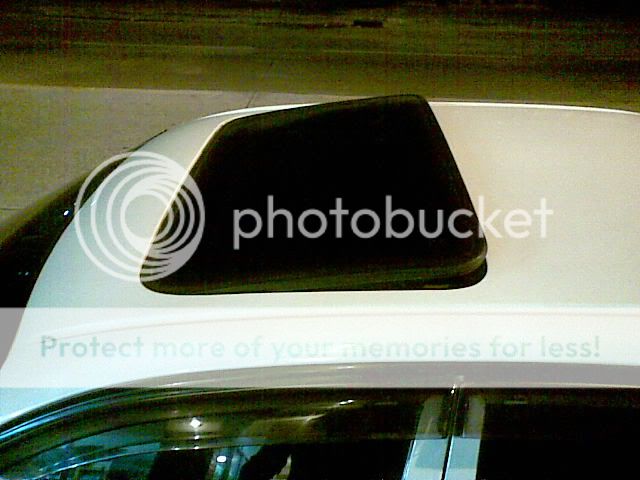

« ตอบ #7 เมื่อ: 01 พฤษภาคม 2554 11:33:02 »
ของผม บานเท่า Mark II แต่ผ้าเป็น 2 ชิ้นแยก สีช๊อคโกแลต หน้าเป็นหนัง หลังเป็นสักหลาด(Mark II ผ้าสักหลาดชิ้นเดียวทั้งหลังคา) สวิทช์ ไม่เหมือน Mark II และเขียนที่บานกระจกว่า Toyota Lexus
ค่าของ 8500 มาทั้งบาน+ผ้า+มือจับ+กระจกตัดแสง
ค่าขนส่ง 1200 อันนี้แพง ขนส่งฟัน
ค่าติดตั้ง12000 เดิมผมมีผุหลังคาตรงขอบกระจกหน้าด้านบนด้วย ทำจบ
ติดตั้งผ้า เดินสายไฟ ทำเอง
ถ้าคำถามคือ ดีไหม
คำตอบคือ ส่วนตัวผมว่าดี บานบะเร่อ ผมได้ผ้ามาค่อนข้างสมบูรณ์ ถือว่าสวยๆเลยครับ
แต่สำหรับบางท่านอาจจะชอบตรงรุ่น อันนี้นานาจิตตังครับ
