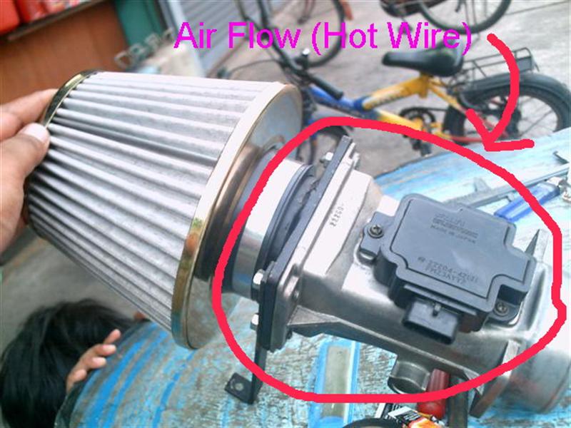

ต่างกันเยอะอยู่เหมือนกันนะครับที่แน่ๆฝาขาวเป็น แอร์โฟร์ ฝาดำ เป็น MAP Sensor ส่วนรายระเอียนอื่นรอท่านอื่นมา

แต่ถ้าคิดจะย้อมแมว ทำสี ขาวเป็นดำนี่ จุดสังเกตุก้อ แอร์โฟลว์ ครงฝั่งท่อไอดี อ่ะครับ ขาวมี ดำไม่มี
AFM

ฝาขาวเป็น Air flow ครับ...จะมีตัววัดอากาศหลังกรองเป็นลูกสี่เหลี่ยม ถ้าพังก็เศร้าเลยเพราะว่าแพงมากและหายาก sensor แบบนี้จะเห็นได้มากในรถ nissan และ honda ครับ (ถ้าใครเนียนทำมาเป็นฝาดำก็ให้ดูตรงนี้)

อ้อ...เดี๋ยวนี้ Vios ก็เป็น Air flow แล้วอ่ะ
ส่วนฝาดำจะเป็น MAP sensor เหมือนเครื่อง AE ทั่วไปครับ (Manifold Absolute Sensor)

ภายนอกต่างกันตามรูปที่เห็นและที่เพื่อน ๆ บอกมา ส่วน Spec ตามรายละเอียดด้านบนครับ.
ajmoo
« ตอบ #10 เมื่อ: 26 เมษายน 2554 16:57:59 »
features an even higher compression ratio (11:1), the air flow sensor is replaced with a MAP sensor, the diameter of the four individual throttle bodies was increased from 42 mm to 45 mm, the exhaust port diameter was increased, the intake cam lift was increased from 7.9 mm to 8.2 mm
หลัก ๆ Spec ที่ต่างกัน
กำลังอัดเปลียนแปลงจาก 10.5 : 1 บนฝาขาว เป็น 11:1 บนฝาดำ
ขนาดลิ้นปีกผีเสื้อ เปลี่ยนจาก 42 มาเป็น 45 มม.
Cam lift จาก 7.9 มาเป็น 8.2 คร๊าบ
อ้อ แล้วก้อเปลี่ยนจาก Air Flow เป็น Map sensor

ถ้ากลัวโดนย้อมแมว ต้องเอา เวอร์เนีย
ไป วัดปีกผีเสื้อ ตามจารย์บอก ครับ
