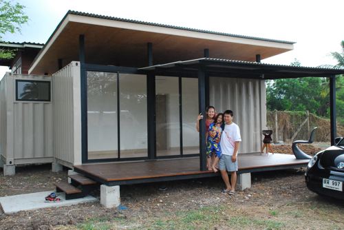

ข้างบน แบบสวยมาก แต่ผมก้สร้างไปลแ้ว เอาแบบที่เทศบาล ค่าถ่ายเอกสาร แผ่นละ 5 บาท
« ตอบ #15 เมื่อ: 07 เมษายน 2554 17:24:49 »
ครับ ย้ายได้ ต่อตารางเมตร ถูกกว่าบ้านปูน 20-30%
ถ้าอยู่คนเดียวคงไม่เป็นไร แต่ผมมีครอบครัวแล้วครับ ลูก เมีย พ่อแม่ อีก แบบนี้คงไม่ไหวจริงๆ แต่ก็ขอบคุณมากครับ
