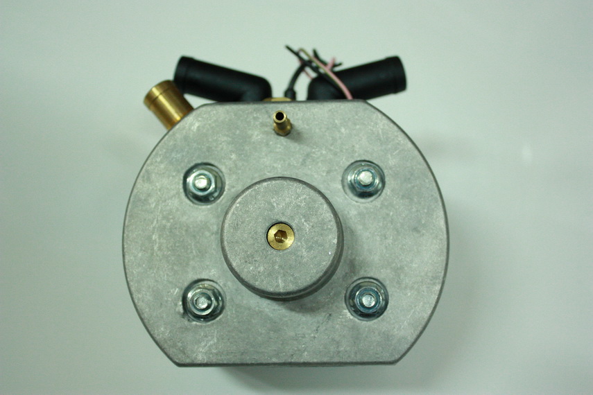

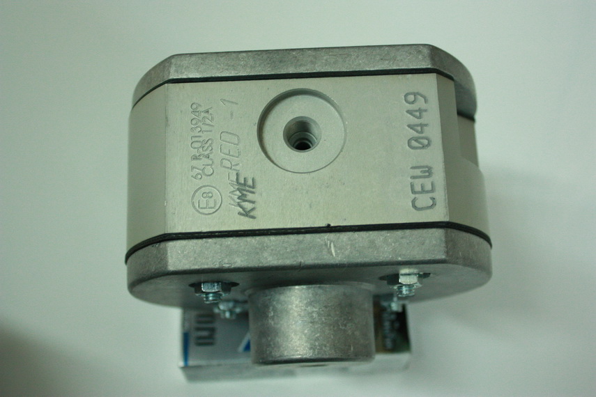

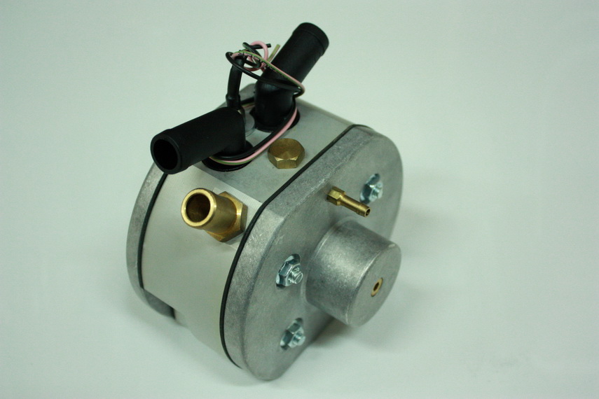

กลับมาอ่านอีกรอบ
น้าchan ใช้ของ KME นิครับ ไม่ใช่ ToMa แบบผมนิครับ..
ตัวนี้ใช่หรือเปล่าครับ..
ส่วนของผม รุ่นนี้ครับ
tomasetto AT-09 Artic
ครับของผม KME สีเงิน
 รายละเอียด
          - แรงดันทำงานอยู่ที่ 0.6-1.7 bar
          - รองรับเครื่องยนต์ไม่เกิน 280 hp.
         - มาตรฐาน  R67-01(LPG)
« แก้ไขครั้งสุดท้าย: 17 พฤศจิกายน 2553 09:40:11 โดย Chan » บันทึกการเข้า
« ตอบ #27 เมื่อ: 17 พฤศจิกายน 2553 09:39:55 »
 รายละเอียด
 รายละเอียด
