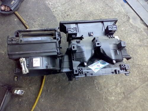

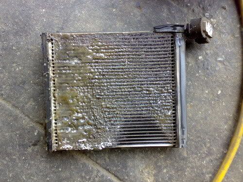

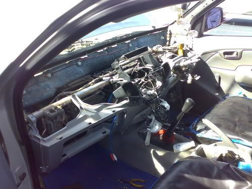

ได้มาจากอีเมลอะครับ เห็นแล้ว สยอง
จากที่เคยบอกว่า VIGO ล้างแอร์มันต้องรื้อเยอะ พอดีวันนี้ผ่านไปร้าน และมี
> ลูกค้ามาล้างเลยเอารูปมาให้ดูครับ 1. ถอดคอนโซลนอกกับพวงมาลัยพลั๊วเป็นแบบ
> นี้ 2.ถอดคอนโซลในตู้แอร์คือดำๆตรงกลางครับ 3.ถอดบาร์คอนโซลออกแล้วถอดตู้โล่งงง
> งงเลย 4.ตัวตู้ด้านนอกใหญ่ชิบอันนี้แกะครึ่งแล้ว 5.แผงทำความเย็นสังเกตุใหมมัน
> เล็กมาก เล็กกว่ารุ่นธรรมดาอื่นๆเยอะแล้วดีไซน์ตู้แบบนี้ กะจะให้ตันเร็ว
> เพื่อให้ลูกค้าต้องเข้าศูนย์กันทีเดียว รูปคอยล์เย็นสยองมากครับ ที่เห็นเป็น
> เมือกคือน้ำหอมครับ ใช่ครับ น้ำหอมการบูรอะไรพวกนี้นั่นแหละระเหยออกมาเป็น
> กลิ่นแล้วถูกแอร์ดูดเข้าไปเจอน้ำในตู้แอร์ทำให้กลายเป็นเมือกอุดตันเร็วขึ้นไป
> อีก แล้วยังสะสมฝุ่นละอองเศษผิวหนังอะไรต่อมิอะไรไปเป็นราอยู่ในนั้นส่งกลิ่น
> เหม็นเวลาสตาร์ทรถ ตอนเช้าหรือจอดตากแดดพวกนี้ส่วนใหญ่เข้ามาให้ดูแล้วบอกว่า "
> ดูให้ทีเหม็นเหมือนมีอะไรตายอยู่ทั้งนั้น" ดังนี้นไม่ควรใช้น้ำหอมปรับอากาศทุก
> ชนิดในรถครับ

มองแล้วสาเหตุไม่น่าจะมาจากน้ำหอมหรือการะบูล(กลิ่นของพวกนี้เป็นแค่โมเลกุลที่เล็กมากๆ) เพราะคันเก่าของผมใช้ไปตั้งเจ็ดปีโดยที่น้ำหอมไม่เคยขาดเปิดมาล้างก้อไม่เห็นมีอะไรนอกจากฝุ่นละออง  สาเหตุน่าจะมาจากการที่เจ้าของสูบบุหรี่มากกว่าเพราะควันบุหรี่เป็นโมเลกุลที่ใหญ่ว่าน้ำหอมมากๆหรือไม่ก้อพวกที่เปิดแอร์ไม่ค่อยแรง(คือปรับน้ำยาแอร์น้อยเกินไป)เพราะมันจะทำให้แอร์ไม่เย็นฉ่ำและกลายเป็นสาเหตุของความชื้น
       ปล.นี่เป็นความเห็นส่วนตัวนะครับ
MEE-4AFE
กระทู้: 469
สมาธิมา ปัญญาเกิด
« ตอบ #17 เมื่อ: 27 ตุลาคม 2550 08:13:13 »
เคยเห็นครับ รถของเจ้านาย ที่กระจกรถด้านใน(ที่ไม่ค่อยได้เช็ด) เป็นฟิล์มเคลือบกระจกเลย เคยเช็ดออกเหนียวๆ ถ้าขูดๆจะเป็นเกร็ดเลย สงสัยจะใช้มานาน (น้ำหอมรูปทรงปิรมิต ขวดใหญ่ๆ) ผมว่าอาจขึ้นอยู่ส่วนผสมด้วยหรือเปล่าครับ ถ้าเป็นพวกสมุนไพรล้วนๆ น่าจะน้อยกว่า  ก็ข้อสังเกตุส่วนตัวนะครับ
