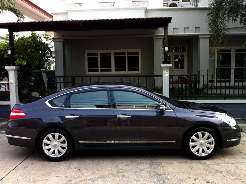

ขอถามด้วยเลยนะครับ
สี amethyst grey (ม่วงอมเทา ของ nissan teana)
รหัสสีอะไรเหรอครับ แล้วสีถ้าทำสีเสร็จแล้ว ครั้งต่อไปเกิดอุบัติเหตุต้องทำสีใหม่ สีจะเหมือนเดิมมั้ยครับ
ไม่รู็ว่ามันทำยากเหมือน ขาวมุกรึเปล่า
