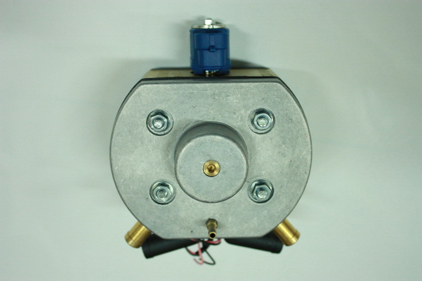

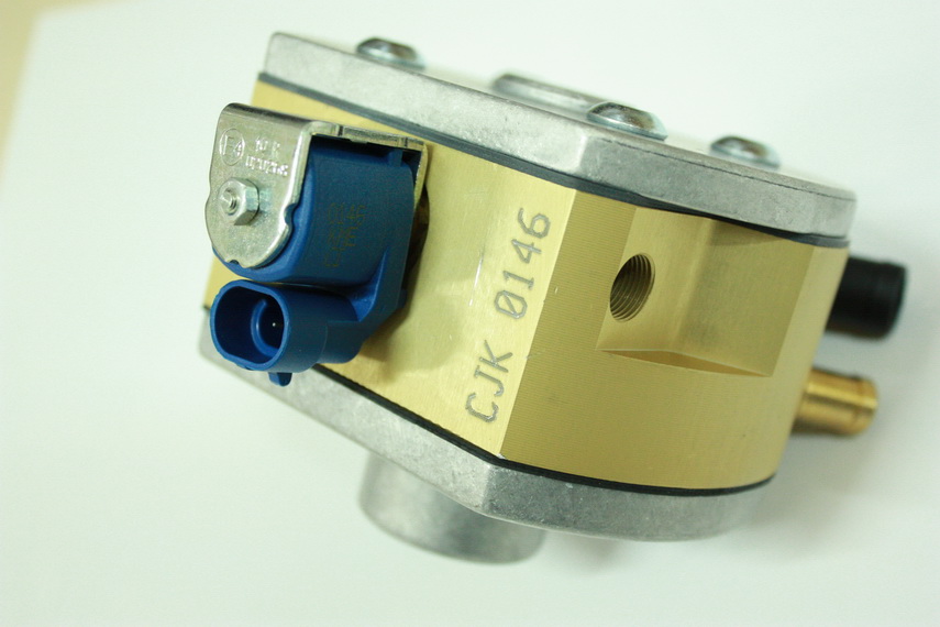

โดยส่วนตัวผมไม่ค่อยซีเรียสกับชุดหัวฉีดของแต่ละยี่ห้อโดยเฉพาะจากโปแลนด์เนื่องจากมีที่มาใกล้เคียงกันและผ่านมาตรฐานขั้นต่ำยูโรแล้ว แต่ที่สำคัญซึ่งส่วนใหญ่อาจไม่ค่อยใส่ใจคือการวางแผนติดตั้งในรถแต่ละคันซึ่งมีลักษณะจำเพาะของตัวเอง จำเป็นต้องได้ช่างแก๊สที่รู้และเข้าใจระบบพื้นฐานเครื่องยนตร์ของรถคันนั้นเพื่อที่จะได้รู้ว่าควรติดตั้งอุปกรณ์แก๊สกับเครื่องตรงไหนอย่างไร ปัญหาส่วนใหญ่ที่พบมาจากการติดตั้งที่ไม่เหมาะสมซึ่งเจ้าของรถมักจะเชื่อว่าการจูนคือหนทางแก้ปัญหาซึ่งที่จริงอาจไม่ใช่ก็ได้ สุดท้ายไปจบที่การรื้องานเดิมแล้วติดตั้งใหม่ครับ
ป.ล. SEC เป็นชื่อชุดคิทหัวฉีดรุ่นหนึ่งของยี่ห้อ LECHO โปแลนด์ จะใช้รางหัวฉีดของ Valtek อิตาลี จะมีอีกรุ่นคือ sequel ใช้รางหัวฉีดแบบ 2 โซลินอยด์ต่อรางหรือภาษาปากเรียกว่าแบบ boxer ของ omvl อิตาลี (ที่ทำให้ SEC เป็นสีฟ้าเดิมเป็นสีดำ) ซึ่งผมว่าน่าจะเหมาะกับฝาดำมากกว่าแบบ 4 หัวต่อราง ยังไงลองคุยกะทางร้านติดตั้งว่าพอจะจัดให้ได้มั้ย ขอติดรูปตัวอย่างไว้ก่อนนะครับ

ลองไปร้านณภัทรที่บางบัวทองนะครับ น่าจะมีรางแยกโซลินอยด์สีฟ้า 2 หัวต่อรางที่ omvl (by reg) ทำให้ SEC ถ้าไม่มีจะใช้ของ valtek หรือ rail ก็ได้ครับ
