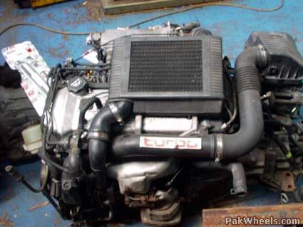

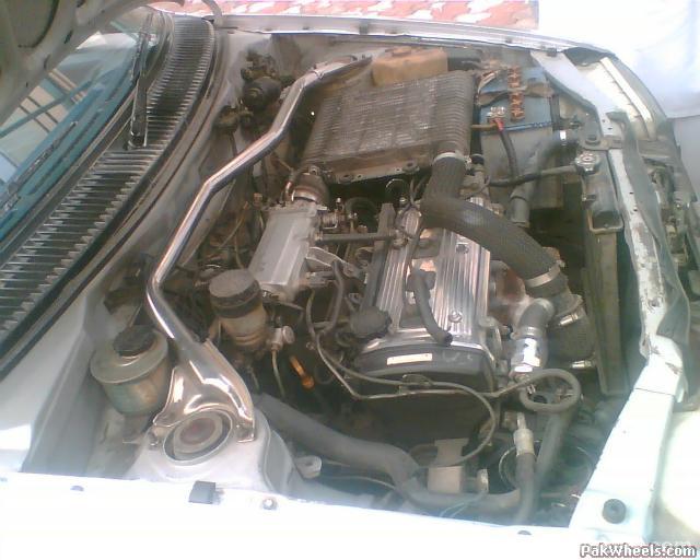

ผมยากทราบว่า  เครื่อง 4E-FTE M/T ตัว EP-82 (ตัวมี OBD ประมาณปี 93-95) เป็นเครื่องปีใหม่สุดเลยเปล่าครับ  หรือมีตัวที่ปีใหม่กว่านี้ครับ แล้วเวลาไปซื้อเครื่องเราจะทราบได้ไงว่าเครื่องตัวที่เราจะซื้อเป็นตัวที่ปีใหม่สุด  ...ไม่ทราบจริง ๆ ครับ
กระทู้: 5,930
« ตอบ #51 เมื่อ: 23 สิงหาคม 2553 19:07:34 »
ยังครับ รุ่นผมอยู่ประมาณกลางๆ ใหม่กว่านี้คือตัว EP-91
โดยสังเกตง่ายๆ คือฝาครอบไทมมิ่งจะเป็นสีดำ (เรียกว่าฝาดำแต่มะใช่ 20V นะ)
และตรงท่อสีดำหน้าคำว่า TURBO จะไม่มีคำว่า "16 valve EFI"
รวมถึงไม่มีท่อเหล็ก 3 เส้นพาดบนฝาสายพานไทมมิ่งครับ...หลักๆ ดูแค่นี้
ส่วนตัว EP-82 จะมีไอ้ตัวที่เมื่อกี๊ผมบอกไม่มี....งงมั๊ย
รู้ว่างง เพราะผมก็เริ่มงง....งั้น มาดูกันเล้ย
เห็นมั้ย มี 3 อย่างครบเลย
1. ฝาครอบสายพานไม่ใช่สีดำ แต่เป็นสีขาว (เรียกว่าฝาขาวเลย)
2. มีคำว่า 16 valve EFI บนท่อกรองหน้าคำว่า TURBO
3. มีท่อลมสามเส้นพาดอยู่บนฝาครอบไทมมิ่ง
อันนี้ก็ 82 ครับแต่เค้าเปลี่ยนฝาครอบไทมมิ่งเป็นสีดำ นอกนั้นครบถ้วน
