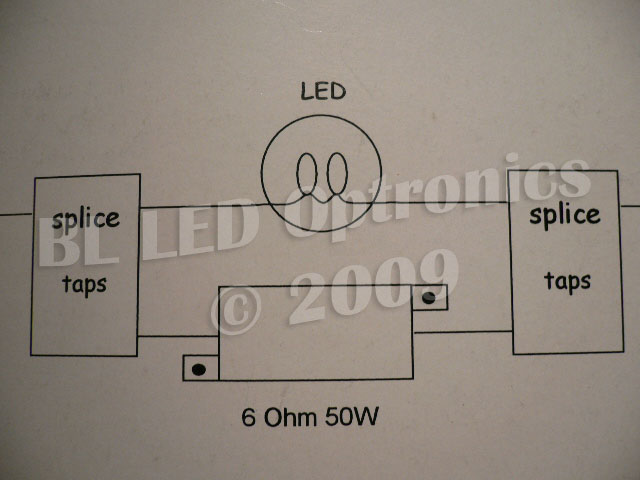

พอดีกำลังทำำไฟท้ายใหม่ แต่ติดปัญหาว่า เอาหลอดไฟเลี้ยวออก เสียงมันจะดัง ต๊้้้้ด ยาว แล้วไฟเลี้ยวไม่ทำงาน จะทำยังไงดี ต่อเป็น LED ก็ใช้ไม่ได้เหมือนกัน

ใช้ R แบเซรามิควัตต์สูงq อนุกรมไปกับหลอด LED ให้ค่าความต้านทานใกล้เคียงกับหลอดใส้ ครับ
แบบนี้ไหมคับ กำลังหาข้อมูล
Resistor for LED ตัวละ 200 บาท
ต่อแบบนี้ใช่ป่ะครับ

LEDมันกินไฟน้ิอยกว่า หลอดธรรมดา ไฟเลี้ยวมันมีดีเลย์ด้วยเลยมีปัญหามั่งครับ
