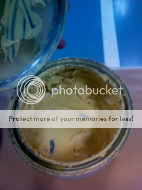

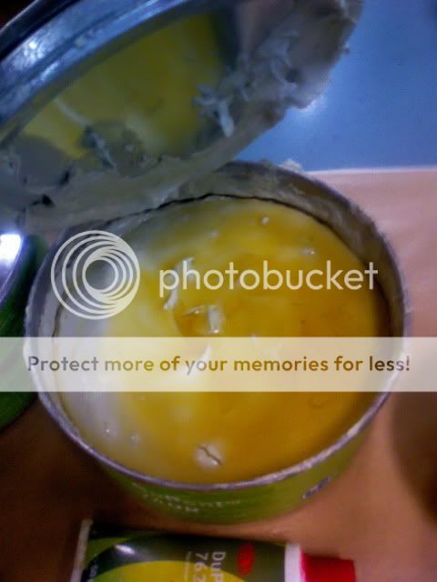

อยากรู้เหมือนกัน
มันไม่พังแค่สีมันลอก
<"เป็นคนเลวซํกพักนะ">
กระทู้: 3,722
« ตอบ #16 เมื่อ: 27 กุมภาพันธ์ 2553 08:41:45 »
สีโป้วพวกนี้ราคาแพงหน่อยครับ แต่เนื้อแป้งละเอียดขัดง่าย ความแข็งแรงถ้าหมายถึงผิวก็พอได้ครับ แต่จะใช้ทำโครงสร้าง
คงไม่ได้ เว้นแต่ว่าจะมีแกนกลาง
