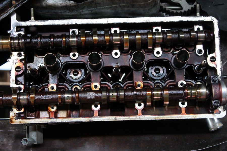

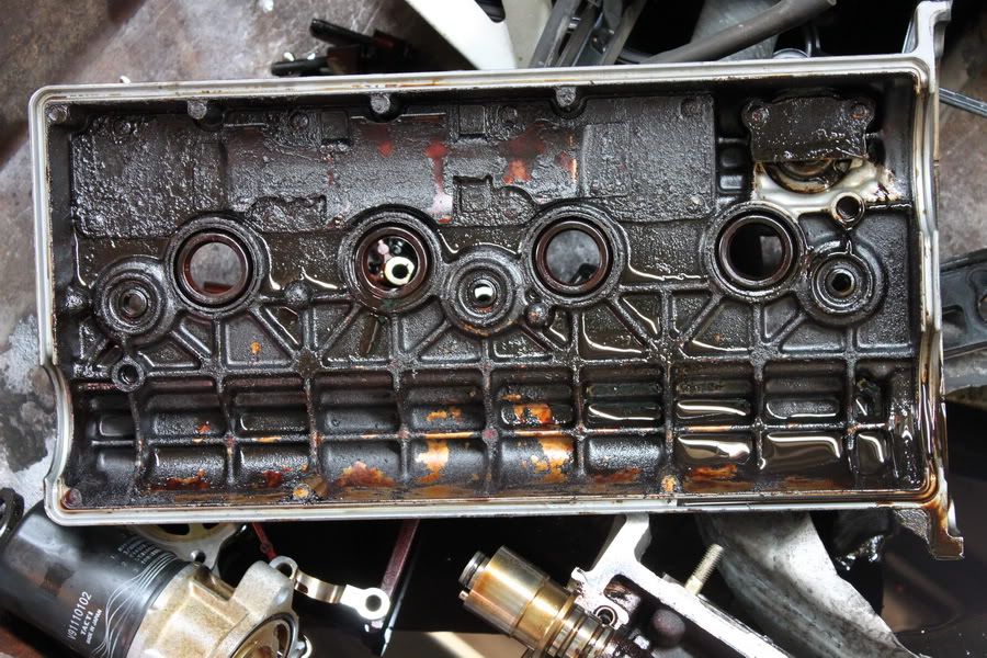

แนะนำให้เอาไปคืนมันทั้ง เครื่องเลยครับ ร้าน ..น่ารัก..มาก
-Wuddy~TФCФβů
กระทู้: 809
« ตอบ #13 เมื่อ: 13 กุมภาพันธ์ 2553 16:58:57 »
1. นะครับ เกียร์ไม่ใช้ของ ฝาดำครับ
2. กล่องเครื่องก็เป็นของกล่องเกียร์ auto ครับ ไม่ใช้กล่องเกียร์ธรรมดาครับ
โดนสับของแล้วละครับ
เครื่องที่คุณได้มานั้นเป็นเครื่องได้ไปซื้อต่อมาจากญี่ปุ่นเป็นโรงขายซากรถครับ ไม่ใช้ซื้อรถมาถอดนะครับ ส่วนมากเครื่องพวกนี้ เน่าครับ ระวังด้วยนะครับ ลองถอดฝาครอบวาว์รมาดูได้เลยครับ ผมว่าเน่าแน่เลยนะครับ
รบกวนแจ้งนิดนะครับ ว่าซื้อเครื่อง ที่ไหนมานะครับ จะได้ไม่ให้เพื่อนๆไปซื้อนะครับ ทั้งสับ ของทั้งหลอกขาย
สภาพนี่คือเน่าไช่มั้ยครับน้า
ถ้าไช่ก้องานเข้าละ
พอๆกะเครื่องผมเลย
แต่ของผมมันวางมาจากเจ้าของเก่า
wasabi
« ตอบ #14 เมื่อ: 13 กุมภาพันธ์ 2553 17:05:42 »
ถ้าเป็นอย่างที่แฟร์ บอก ผม แนะนำ ให้ เอาไป คืน แล้วก็ เปลี่ยนอู่เลย ครับ  เพราะ ท่าทางจะยาว วางไม่จบ แล้วก็ จะพาลโทษว่า ฝาดำ มันห่วย ครับ Smiley
โดนสับของแล้วละครับ
ถ้าไช่ก้องานเข้าละ
พอๆกะเครื่องผมเลย
ถอดล้างประกอบซักรอบครับ วิ่งดีกว่าเก่าแน่นอนครับ นี้ละครับคือสาเหตุ ที่ทำให้หัว VVT ดังนะครับ
