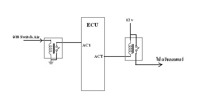

วันนี้ผมขอเสนอวิธีกำจัดแวคคั่มแอร์ทิ้ง
เนื่องจากวันก่อนไปอ่าน http://www.weekendhobby.com/offroad/toyota/question.asp?page=1&id=23191 เจอวิธีการต่อขั้ว ac1 และ act จากกล่องเพื่อให้มันเร่งรอบชดเชยเวลาเปิดแอร์แบบไม่ต้องใช้กล่องแอร์ตามนี้
อ่านเสร็จ คืนนั้นเลยคัน คว้าเครื่องมือไปแงะคอนโซล ไล่ตำแหน่งขา ac1 กับ act ที่ ecu ตามรูป
หลักการทำงานของมันก็คือ สถานะปกติ ที่ทั้งขั้ว ac1 และ act จะวัดได้ +12v ทั้งคู่ เมื่อเอา ac1 จิ้มลงกราวน์ ecu จะรับรู้ว่าเปิดแอร์แล้วนะ แล้วก็จะเร่งรอบเครื่องให้พร้อมกับตัดไฟที่ขั้ว act ออกให้คอมแอร์ทำงาน (มันจะพึลึกๆ หน่อย)
โดยผมทดลองคือเอา ac1 จิ้มลงกราวน์ พระเจ้าจอร์จ ! มันเด้งขึ้นมาจริงๆ หุหุ เสร็จตูแน่ๆ
แล้วจัดการเอามิเตอร์มาวัดที่ act ดู ซึ่งก็ได้ผลคือเมื่อไม่จิ้ม ac1 ลงกราวน์ก็จะมี -12v ออกมา แต่ถ้าจิ้มก็จะไม่มี (ตัดวงจรเลย)
คืนนั้นเลยนอนแบบกระสับกระส่าย (คันเต็มที่)   ตอนเช้าไม่รีรอ วิ่งเข้าทำต่อทันที โดยผมไปไล่ที่ขั้วต่อแอร์แทน เท้าความนิดนะครับ เครื่องเดิมผมเป็น 2e ไม่มีกล่องอย่างเดียวกะ 4a-fe แต่มันจะมีกล่องประมาณนี้ครับ เท่าที่เปิดดูมีอุปกรณ์นิดเดียว คงไว้คุมพวกอุณหภูมิตัดต่อแอร์อย่างเดียว

ต่อกันครับ
สัญญาณที่ผมเล็งว่าจะเอามาเข้าที่ขั้ว ac1 ก็คือสัญญาณเดิมที่วิ่งไปเข้าแวคคั่มแอร์ เมื่อเอามิเตอร์วัดจะได้ประมาณนี้
- สายดำคาดแดง มีไฟ +12v เมื่อเปิดสวิทช์พัดลมแอร์ (ตอนคอมไม่ทำงานก็มี +12v มา)
- สายน้ำเงินคาดเหลือง มีไฟ -12v เมื่อคอมทำงาน
ซึ่งสัญญาณจากสายน้ำเงินคาดเหลืองก็เข้าทางเลย เพราะเราต้องการ -12v ไปเข้าที่ ac1 เวลาจะให้เร่งรอบ โดยผมลองไล่ที่กล่องแอร์ก็เจอสายเส้นนี้ ก็จัดการจั้มสายเส้นนี้ลองเข้าที่ ac1 ซะ แล้วถอดสายเข้าแวคคั่มแอร์ออก
ผลที่ได้ หุหุ กล่องก็สั่งเร่งรอบ เมื่อคอมทำงานแล้วครับ
ซึ่งถ้าใครขี้เกียจทำต่อ ทำถึงจุดนี้ก็พอแล้วก็ได้ครับ แต่ถ้าท่านทำต่อท่านจะได้สัญญาณตัดต่อคอมแอร์ผ่านกล่องเครื่อง ซึ่งจะตัดคอมแอร์เมื่อเร่งกะทันหัน, ตัดคอมแอร์เมื่อตอนติดเครื่อง เป็นต้นครับ
พรุ่งนี้ ต่ออีกภาคครับ

สงสัยว่า มันจะชดเชยรอบได้ทันกับหน้าคลัชคอมแอร์หรือ
รอบจะต้องตกมาก่อนขึ้น หรือว่าขึ้นก่อน
เพราะจริงแล้วต่อกล่องมันจะเป็นตัวหน่วงสัญญาณ ให้ เร่งรอบก่อนหน้าคลัชทำงาน
ลองดูครับ เดียวมาต่อกัน
ไม่ทันครับ มันจะตกลงไปนิดๆ ราวๆ ครึ่งวินาทีแล้วเด้งขึ้นมา เดี๋ยวจะถ่ายมาให้ดูกันครับ
ตอนติดเครื่องใหม่ๆ แล้วเปิดแอร์มีอาการเร่งเยอะเกินไปนิด อยู่ 1200 รอบแล้วค่อยๆ ลงมาเอง พอขับๆ ไปก็หาย
แต่ตอนนี้คงต้องแบบนี้ไปก่อน สาเหตุจากผมไปเปลี่ยนคอมแอร์แบบไม่มีวัดรอบมาครับ ไม่งั้นหากล่องแอร์แท้ๆ มาใส่แน่ๆ
เราก็แค่ 1600 เค้าแรงกว่าก็แซงไปเต๊อะ

« ตอบ #13 เมื่อ: 22 พฤศจิกายน 2552 22:53:34 »
ภาคสามครับ
นี่เป็นวงจรที่ผมต่อไปนะครับ
วงจรบนคือของเดิม ส่วนอันล่างก็ที่ทำไปครับ
หลักการทำงานคือกล่องแอร์เดิมจะเป็นคนสั่งตัด-ต่อตามอุณหภูมิ แต่ว่าจะต้องสั่งผ่านทางกล่องอีกที
เมื่ออากาศร้อน กล่องแอร์จะส่ง -12v มาทางสายเหลืองคาดน้ำเงินและน้ำเงินคาดดำไปยังแวคคั่มแอร์และคอมแอร์ตามลำดับ แต่รูปล่างนั้นผมให้ -12v จากเหลืองคาดน้ำเงินไปเข้ากล่องเครื่องที่ ac1 แทนเพื่อบอกกล่องเครื่องให้รู้ว่าสั่งให้คอมทำงานกะเร่งรอบเครื่องได้แล้วนะ แล้วกล่องเครื่องก็จะไปตัดสินใจของมันเองว่าจะให้คอมแอร์ทำงานไหม โดยจะสั่งผ่านทาง act โดยการตัดวงจร (ไม่มีไฟ)
เงื่อนไขตรงนี้ยากนิดเพราะที่ขั้ว act ยามปกติจะจ่าย -12v แต่ว่าเมื่อสั่งให้คอมทำงานจะเป็นการตัดวงจรแทน ไปต่อกะรีเลย์ปกติ (ที่เป็น n/o) ทำงานไม่ได้
เท้าความนิดครับ รีเลย์มันจะมี 2 แบบ คือแบบ n/o ทั่วไป คือมีไฟมาที่ขาสั่งการเมื่อไรก็จะต่อวงจร กับอีกแบบคือ n/c พิสดารๆ ที่เป็นพระเอกในงานนี้คือปกติจะต่อวงจรให้ แต่เมื่อมีไฟมาที่ขาสั่งการก็จะตัดวงจร
จะว่าหายากก็ไม่เชิงครับ เพราะมันมีมาในกล่องฟิวส์ ae100 นี่แหละ พอดีตอนวางเครื่องเปลี่ยนกล่องฟิวส์ใหม่ไป กล่องเก่าก็เลยเหลือๆ พระเอกของเราคือตัวสีเขียวครับ
ต่ออีกภาคนะครับ เริ่มยาวพิมพ์ลำบาก

lotto
กระทู้: 215
4A-GE 20V Blacktop 5MT LSD
« ตอบ #14 เมื่อ: 22 พฤศจิกายน 2552 23:13:39 »
ภาคจบครับ
สังเกตนะครับว่าผมเอาสายเหลืองคาดดำ ไปต่อเข้าที่ขั้ว els2 ของ ecu ด้วย เพราะขั้วนั้นเป็นการบอกว่า ได้เปิดสวิทช์พัดลมแอร์แล้ว ซึ่งก็จะมีการชดเชยรอบให้ด้วย
ซึ่งเหลืองคาดดำ เมื่อยังไม่เปิดสวิทช์พัดลมแอร์ก็จะไม่มี +12v เมื่อเปิดก็จะมีครับ ไม่เกี่ยวว่าคอมแอร์ทำงานไหม
ยามปกติ เมื่อเปิดพัดลมแอร์แต่ ecu ยังไม่สั่งให้คอมแอร์ทำงานก็จะมีไฟ +12v จากสวิทช์พัดลมแอร์มาที่รีเลย์พร้อมกับไฟ -12v จากขั้ว act ของ ecu มาทำให้รีเลย์ทำงาน คือตัดวงจรคอมแอร์อยู่
วงจรด้านคอมแอร์นั้น ถ้าสังเกตดูจะเป็นการเอารีเลย์ไปต่อคั่นของเดิมไว้นะครับ (สายน้ำเงินคาดดำ)
ยามเมื่อ ecu สั่งให้คอมแอร์ทำงาน ก็จะตัดไฟที่ขั้ว act ออก ทำให้รีเลย์ไม่ทำงาน พร้อมกับต่อวงจรให้คอมแอร์ทำงาน
ยังต่อไม่ค่อยเรียบร้อยนะครับ รอไปเอาท่อหดที่ office ก่อน
เท่าที่ลองทดสอบ ยังไม่ได้ลองเหยียบทดสอบดูว่าตัดให้ไหมเพราะตอนนี้มันหนาวเหลือเกิน แถมเปิดแอร์แป๊ปๆ คอมแอร์ก็ตัดแล้ว แต่ว่าลองสตาร์ททั้งๆ ที่เปิดแอร์ ก็มีการหน่วงคอมแอร์ให้ทำงานเมื่อเครื่องติดเรียบร้อยแล้วครับ
