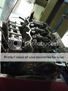

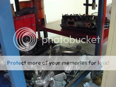

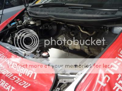

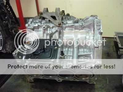

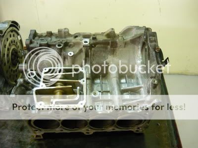

"เอารูปรถผมซึ่งตอนนี้กำลังเคลมเปลี่ยนเสื้อสูบอยู่ครับ เห็นแล้วก็ได้แต่ถอนหายใจล่ะครับ
พร้อมรึยังถ้าพร้อมแล้วก็ไปดูกันเลยครับ นี่ ๆ รถผมนอนอยู่ศูนย์มาอาทิตย์นึงแล้วครับ
เจอแล้วครับเครื่องรถผม แต่โดนรื้อเหลือแต่เสื้อสูบแล้ว สภาพเป็นแบบนี้ เห็นแล้วน่าสงสารจริง ๆ
ส่วนนี่ฝาสูบ ถูกวางไว้ใต้โต๊ะ
ส่วนประกอบเครื่องส่วนอื่น ๆ ตอนประกอบกลับไม่รู้ฮอนด้าจะทำน็อตเกินป่าวเนี่ย
ส่วนนี่เสื้อสูบใหม่ครับ จะดีใจไหมเนี่ยได้ของใหม่
เสื้อสูบใหม่ประกอบไส้ในเข้าไปแล้ว หน้าตาเป็นแบบนี้ครับ
อ้อ อันนี้ส่วนสำคัญเลยครับ สำหรับรถผมที่มีเสียงดังก็อก ๆ แล้วก็รู้สึกว่าเครื่องเดินไม่ค่อยเรียบ (สั่นกระพือ) พอรื้อเครื่องเก่าออกมาปรากฎว่าแหวนลูกสูบ สูบ 3 บิ่นครับ (ตรงขอบพอเอามือลูบดูมันจะบิ่นเป็นสะเก็ด ๆ แต่ถ่ายรูปมาแล้วไม่เห็นครับ ไม่รู้ว่าจะเกี่ยวกับการที่ข้อเหวี่ยงไม่ได้เซ็นเตอร์หรือเปล่า แต่ที่แน่ ๆ อาการแบบนี้ไม่ธรรมดาแน่ครับ ใครที่มีอาการนี้อย่าปล่อยไว้นะครับ ระยะยาวมีผลกับเครื่องยนต์เราแน่นอนครับ
