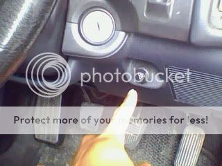

ดูที่ปลั้กเข้าตัวปรับความสว่างของเรือนไมล์ด้วยครับ  ผมเคยเป็นเสียค่าโง่(ว่าตัวผมเองนะ)ไปร้อยนึง
คือปลั้กตัวนี้ถ้าไม่เสียบไฟหลักๆก็จะไม่ขึ้นครับ รู้สึกจะอยู่ฝั่งขวาด้านล่างนะครับ แบบหมุนเอาน่ะลองดูนะครับ รบกวนแจ้งผลด้วยก็จะดี ขอบคุณครับ

มีรูปมั้ยครับ ปลั๊กที่บอกอ่ะคับ
อันนี้ของ92นะครับแต่มันจะมีปลั๊กหลังเหมือนกันทุกรุ่นล่ะครับ

มันมีสัญลักษณ์เป็นขีดๆๆๆแล้วเป็นรูปหลอดไฟน่ะครับ ใช้มือหมุนๆเอาก้อได้แล้ว(ใช้เร่งความสว่างขึ้น-ลง)
