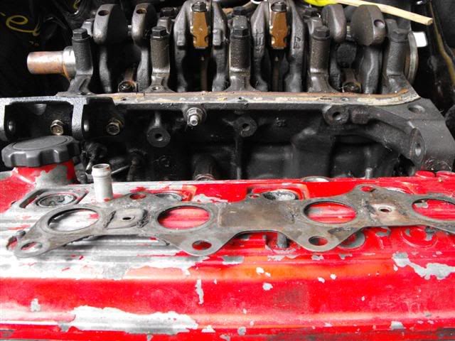

วันนี้แวะเข้าไปดูรถรุ่นพี่ที่อู่มาครับ เลยถ่ายรูปมาให้ดู แกเอารถจ่ายกับข่าว fiat punto มาวาง 4ebo เป็นตัว ep82 m/t
เล่นเอาช่างแทบเครียดเลย แปลงเยอะมาก
