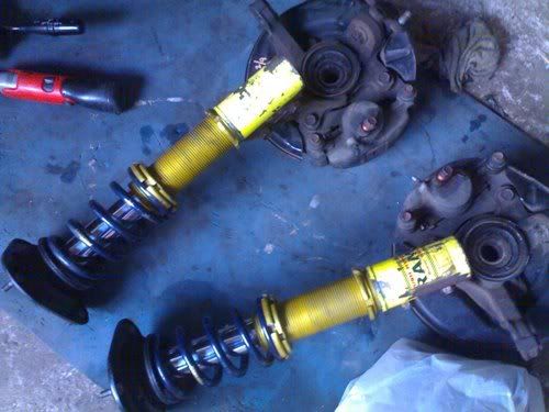

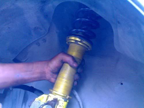

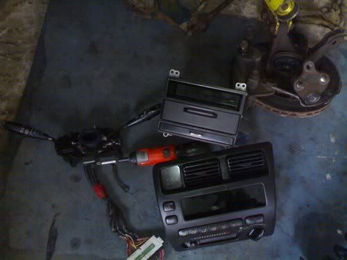

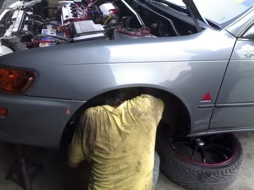

ช่วงนี้รถเบรกไม่ค่อยอยู่นะคับ  ประกอบกับไม่ค่อยมีเงินก็เลยไปเดินหาผ้าเบรกมือสองมาแก้ขัดนะคับ แต่หาตั้งหลายร้านก็ไม่มี พอดีเจออยู่
ร้านหนึ่ง แต่ติดที่เขาไม่แยกขายนะเขาจะขายรวมกับไอ้แท่งเหลืองๆกับไอ้จานกลมๆใหญ่ๆ นะ ผมก็ไม่รู้เขาเรียกว่าอะไร  แต่ด้วยความจำเป็นที่จะต้องเอาผ้าเบรกก็เลยต้องอธิบายให้เมียเข้าใจถึงความจำเป็น เพราะร้านอื่นไม่มีผ้าเบรกมือสองขายแล้ว ใช้เวลาเกือบครึ่งชั่วโมงกว่าเมียจะเข้าใจถึงความจำเป็น สรุปก็เลยเอามาทั้งไอ้แท่งเหลืองๆกับ ไอ้จานกลมๆ เพื่อมามาแกะเอาผ้าเบรก
ก่อนออกมาจากร้านเจ้าของร้านก็บอกว่าไหนๆก็มาแล้วฝากเอาไอ้ขยะสามชิ้นนี้ไปด้วย แต่ผมเห็นว่าเราน่าจะเอามาใช้ประโยชน์ได้บ้างเลยเก็บกลับมาบ้านนะ
  แต่พอเอาไปให้อู่ใส่ให้อู่กลับบอกว่าซื้อผ้าเบรกมาผิดไซร์ แต่ถ้าอยากจะใส่ก็ต้องเอาไอ้แท่งเหลืองๆกับไอ้จานกลมๆใส่ไปด้วยผมเองไม่มีทางเลือกเพราะซื้อมาแล้ว ก็เลยต้องยอมใส่
  สรุปวันนี้เสียค่าเปลี่ยนผ้าเบรกไป 7 พันกว่าบาท ที่มาบอกเนี้ย  เพราะเวลาเจอกันที่โซนอยากจะให้ทุกคนช่วยกันอธิบายให้เมียผมให้เข้าใจถึงความจำเป็นที่ผมเล่ามาทั้งหมด  ผู้หญิงพูดยากคับไม่ค่อยเข้าใจเรื่องเครื่องยนต์กลไกเหมือนอย่างเราๆ

แล้วไอ้ 3 อย่างที่เค้าฝากทิ้งน่ะ มีจะฝากทิ้งต่อบ้างมั้ย อุอุ

ทำไมรู้สึกหมั่นไส้ปนอิจฉาน้าวิทยังงี้วะเนี่ย
ว่าแต่ไอ้ทองๆนั่น มันยี่ห้อไรอ่ะ โอลินเหรอ ?
