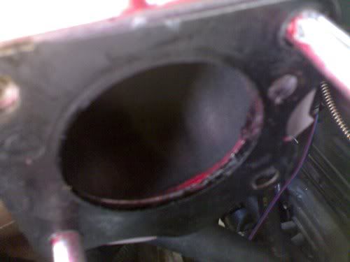

   มีเรื่องความโง่ของตัวเองมาเล่าให้ฟังนะคับ  สืบเนื่องมาจากไอ้ 4a เน่าๆของผมมันจะมีเสียงวี้ดเวลาเครื่องร้อนนะคับ
ผมก็เลยไปให้ช่างดูสรุปว่าลองเปลี่ยนลูกลอกหน้าเครื่องดู ไม่หายคับยังดังอยู่ก็เลยตัดใจลองเปลี่ยนปั้มน้ำดูอีกอย่าง
สรุปก็ไม่หายแล้วเครื่องก็เริ่มมีอาการรวนเร่งๆผ่อนๆเป็นบางครั้ง ก็เลยลองเปลี่ยนปีกผีเสื้อโดยเอาของน้าเบนมาใส่ก็ยังเป็น
อาการเดิมอยู่เริ่มเซ็งเลยว่าจะลองยกเครื่องลงมารื้อดูว่ามีอะไรผิดปกติแต่พอดีเอารถไปทำเบรค เลยให้ช่างที่นั้นดูบาง
ช่างเขาชักสายดูดไอน้ำมันบนฝาครอบวาลว์เสียงหายดังทันที และไอ้วาลว์กันกลับมันก็แตกด้วยเลยคิดว่าเจอตัวการแล้วก็
ไปซื้อตัวใหม่มาใส่กลับที่เดิมดังอีกมาเคย เริ่มเซ็งคูณสองก็เลยใช้วิธีถอดสายดูดไอที่ฝาวาลว์ออกต่อท่อลงด้านลงแทน
หายดังก็คิดว่าหมดปัญหาใช้อยู่เป็นอาทิตย์ มีอยู่วันหนึ่งขับรถเข้ากรุงเทพวิ่ง  120ยาวเลยก็รู้สึกว่ารถมันวิ่งแปลกๆพอมา
ถึงกรุงเทพเปิดเครื่องดูน้ำมันเครื่องดันออกมาทางท่อเช็คน้ำมันนองไปหมด ( โมบิลวันกรู )ลองดึงเหล็กออกมาก็มีแรงดัน
ออกมาทางท่อเช็คน้ำมันเครื่อง งานใหญ่แล้วกรูกลับมาให้ช่างดูช่างบอกว่าไม่น่าจะใช่เครื่องหลวมหรือแหวนหักเพราะเครื่อง
ไม่มีอาการอื่นเลย ก็เลยลองเสียบท่อดักไอกลับที่เดิมแรงดันที่ท่อเช็คน้ำมันก็กลายเป็นแรงดูดเหมื่อนเดิม แต่ไอ้เสียงวิ้ดมัน
ก็กลับมาหลอกหลอนผมเหมือนเดิม แต่ก็ทนให้มาอีกสักพักทนไม่ไหวเลยคิดว่าฝาครอบวาลว์ผิดปกติหรือป่าวก็เลยต้องเดือด
ร้อนอะไหล่เทพของน้าเบนมาลองเปลี่ยนดู เปลี่ยนเสร็จไม่หายอาการมันเป็นแบบชักท่อออกเงียบ เสียบท่อกลับดังพอดีที่บ้าน
มีท่อไอดีอีกอันเลยลองเอามานั่งดูแล้วลองเป่าลมเข้าท่อเจ้าปัญหาดูลมมันจะไปออกบริเวณหน้าปีกผีเสื้ออีกฝังแล้วก็มาลองเป่า
ไอ้ที่อยู่ที่เครื่องเป่าไม่ออกมันตัน ก็เลยจะถอดเอาตัวใหม่ใส่แทน ตอนถอดก็ดูว่ามันมีอะไรเข้าไปตันและแล้วก็ถึงบางอ้อ ผมเคย
ถอดมันมาทำสีแล้วตอนใส่กลับดันใส่ปะเก็นกลับด้าน ใส่ด้านที่ไม่มีรูเข้าทางที่มีรูปะเก็นก็เลยไปปิดรูทำให้ดูดลมได้ไม่สะดวกเลย
เกิดเสียงวี้ด ถ้าไม่กลัวเจ็บอยากจะตบหัวตัวเองสักสองที งานนี้เลยมาเตือนเพื่อนๆนะคับว่าถ้าใครถอดออกมาทำอะไรก็ตามดูรูปะเก็น
ดีๆนะคับ  งานนี้ซื้อความรู้ไป   5 ถึง 6 พันบาทกลับอาการเซ็งที่หาปัญหาไม่เจออีกเป็นเดือน
นี่คือหน้าตาของไอ้ท่อเจ้าปัญหา
ถ้าเป่าลมมันจะมาออกรูนี้
แล้วก็ไอ้ปะเก็นที่ใส่กลับด้าน
[IMG]http://i306.photobucket.com/albums/nn243/wit-cub/21042011405.jpg[IMG]
ขอขอบคุณคุณ wit-cub มากๆเลยนะครับ รถผมเป็นอาการเดียวกันเลยกับคุณอ่านกระทู้ปุ๊บก้นึกขึ้นได้ว่าเราเคยแกะลิ้นมาล้างนี่หว่าแล้วจำได้ว่าตอนใส่ก็ยังนึกๆอยู่เลยว่าจะหันประเก้นไปทางไหนดี ก็เลยลองแกะออกมาดูอีกรอบ สรุปเป็นไปตามที่คุณลงไว้เลยครับ ต้องขอขอบคุณอีกครั้งครับ ตอนนี้สบายใจแล้ว ติดไฟแดงไม่ต้องอายใคร ต่อไปนี้ก็จะไม่มีใครหันมามองเสียงหอน หวีดๆๆ กับรถเราได้อีกแล้ว

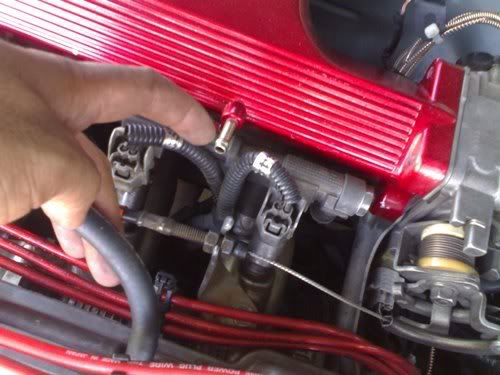

วันนี้งานเข้าแต่เช้า เมื่อคืนปอนด์มานั่งเล่นเน็ตที่ร้านไปอ่านกระทู้ในบอร์ด aeracingclub.net ของโซนชลบุรี เกี่ยวกับประสบการณ์ซ่อมรถอะไรแบบนี้ กระทู้นี้ยาวมาก ณ วันที่อ่านปาเข้าไปแล้ว 21 หน้า อาการเสียที่ตรงกับของเบียรืคือเวลาที่เครื่องร้อนแล้วเดินเบามันจะมีเสียงดัง หวีดๆๆๆ อยู่ตลอดเสียงยังกับลูกรอกหรือสายพานดังอะไรประมาณนั้น เสียงนี้ดังมานานมากแล้วประมาณ 5 เดือนเห็นจะได้ก้ตั้งแต่วางเครื่องใหม่มาเบียร์เอามารื้อครั้งหรือสองครั้งนี่แหละก็ดังเลย แต่ไม่ได้เอะใจหรือไปสนใจอะไรเพี่ะคิดว่าถ้ามันยังขับได้ก็น่าจะยังไม่พังเลยขับมายาวเลย สามหมื่นกิโลเมตรเห็นจะได้ แล้วมาวันนึงเสียงนั้นก็หายไประหว่างที่เดินทางไปจังหวัดแม่ฮ่องสอน อำเภอปาย มันเงียบไปประมาณ 2 เดือน ก่อนหน้านี้ได้ทำการเปลี่ยร PV Valve บนฝาครอบวาล์วไปแแล้วสามอันอาการก็ยังไม่ดีขึี้น เข้าอู่ไปสามอู่แต่ละอู่ก้ส่ายหัวมาทั้งนั้น หลังจากกลับมาจากแม่๋ฮ่องสอนได้ไม่นาน เสียงนั้นมันก็กลับมาโหยหวนผมอีก ทำให้ผมรำคาญมากๆจนไปเจอกระทู้นี้เข้าวันนี้เลยจัดการซะ เลย  ผลสรุปเสียงโหยหวนของเครื่องหายเป็นปลิดทิ้งแล้ว เป็นเพราะว่าความไม่ระวังของผมเองหล่ะครับที่ทำให้เกิดเหตุการณ์แบบนี้ขึ้น ไม่หัดสังเกตุ ไม่หัดระวังจนได้เรื่อง กว่าจะหาสาเหตุเจอก็เล่นไปเกือบๆ 5 เดือนเลยทีเดียว
สภาพห้องเครื่องเดิมๆ "กรองใบเดียว" ก่อนที่จะทำการแก้ปัญหาดังกล่าว
ทำการลงลิ้น เอ้ยยยไม่ใช่ ถอดมิกซ์เซอร์แก๊สออกมาก่อนแล้วทำการถอดตัวลิ้นปีกผีเสื้อออกมาทีหลัง
ดึงออกมาเลย ถอดสาย Vacumm ออกให้หมด..
ตำแหน่งที่ 1 และ สองจะต้องกลับกันมัน รูปที่ประเก็นมันจะไปตรงกับที่ลิ้นปีกพอดี แต่นี่ใส่กลับด้านกันเลยทำให้ประเก็นไปอุดรู Vacuum ของลิ้นปีกแทน
อันนี้ประเก็นกับรู ตรงกันพอดีแล้ว ที่นี่แหละ จะไม่มี "หมา" หอนในเครื่องอีกต่อไป ดีใจเป็นที่สุด แค่นี้ก็รักเอ็งจะแย่แล้วนะไอ้เจ้า "กระป๊อง"
