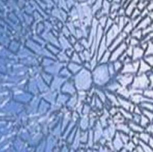

กระจกนิรภัยที่ใช้กับรถยนต์ในปัจจุบัน มีด้วยกัน 2ชนิดคือ กระจกเทมเปอร์ (Tempered Glass) และกระจกลามิเนต (Laminated Glass)
ซึ่งเป็นกระจกที่แปรรูปมาจากกระจกเรียบ โดยจะต้องผ่านขบวนการต่าง ๆ  เพื่อให้ได้คุณสมบัติของกระจกนิรภัยคุณสมบัติของกระจกนิรภัย
1. ต้องมีความแข็งแรงกว่ากระจกธรรมดา 3 ? 5 เท่า
2. เมื่อเกิดการแตก จะต้องแตกเป็นชิ้นเล็กๆ ไม่แหลมคม และ ไม่กระจาย
3. เมื่อเกิดการแตก จะต้องไม่ยอมให้วัสดุทะลุผ่านกระจกได้ง่ายกระจกนิรภัยทั้ง 2 ชนิดจะแตกต่างกันในเรื่องของคุณสมบัติและลักษณะการใช้งานโดยแสดงดังรูปด้านล่าง
กระจกเทมเปอร์ (Tempered Glass) กรรมวิธีการผลิตกระจกเทมเปอร์ที่ได้มาจากการแปรรูปกระจกเรียบ  มีด้วยกัน 2  วิธี
คือ การใช้กรรมวิธี ทางความร้อน  (Heat Treatment )  และกรรมวิธีการใช้สารเคมี (Chemical Strengthening Process)
โดยกรรมวิธีทั้ง 2 มี หลักการที่เหมือนกันคือ สร้างสภาวะ เค้นอัด (Compression) บริเวณผิวกระจกและสภาวะ  เค้นดึง (Tension) ด้านในเนื้อ กระจก
เพราะปกติแล้ว แก้ว หรือ กระจกจะแตกด้วย แรงเค้นดึง (Tensile Stress) มากกว่า แรงเค้นอัด
นอกจากนี้สภาวะ ความเค้นที่ต่างกัน ระหว่าง บริเวณผิวกระจก  และ บริเวณด้านในเนื้อกระจก ส่งผลให้ขนาดของชิ้นกระจกที่แตกมีขนาด เล็ก
กระจกโซนเทมเปอร์  ( ZoneTempered ) เป็นกระจกพิเศษทีผ่านขบวนการเทมเปอร์แบบพิเศษ โดยปรับให้เมื่อเกิดการแตกของกระจก
บริเวณตรงด้านหน้าคนขับชิ้นกระจกที่แตกจะมีขนาดชิ้นใหญ่ กว่าการแตกของ กระจกเทมเปอร์แบบธรรมดา
ข้อดีคือ ทำให้ผู้ขับขี่สามารถมองผ่านไปได้  ส่วนบริเวณอื่น ขนาดชิ้นกระจกจะมีขนาดเล็ก
กระจกลามิเนต (Laminated Glass) กรรมวิธีการผลิตกระจกลามิเนต  คือ การนำเอากระจกเรียบแบบธรรมดา  หรือ กระจกเทมเปอร์ ตั้งแต่ 2 แผ่นขึ้นไปมาประกบติดกัน
โดยมีแผ่นฟิล์มพอลิเมอร์  ชนิดไพล์ไวนิลบิวทิรอล (Polyvinylbutyral PVB) ที่มีคุณสมบัติ การยึดเกาะสูง และนำไปผ่านขบวนการทางความร้อน
ทำให้แผ่นฟิล์มพอลิเมอร์ มีลักษณะใส เมื่อกระจกแตกชิ้นกระจกจะ ไม่แตกกระจาย และรอยแตกจะมีขนาดเล็ก สามารถมองผ่านได้

เท่าที่ดูรถหลายๆรุ่น
ด้านหน้า จะเป็น กระจกลามิเนต เพราะแตกยาก มักจะร้าวเป็นเส้นๆไม่กระจายมาก ถ้าแตกก็จะไม่หลุดออกจากกัน (เคยได้ยินบางเคตถ้าแตกอย่างหนักก็หลุดออกมาจากกันและดูหน้ากลัวกว่าเทมเปอร์) แต่ยังพอมองเห็นทางอยู่ (เผื่อจะขับรถต่อ)
ด้านข้างด้านหลัง จะเป็น กระจกเทมเปอร์ เพราะกระจกเทมเปอร์ เวลาแตก จะแตกเป็ชิ้นเล็กๆ ไม่มีคม แต่แตกแล้วจะแตกเป็นวงกว้างหรือทั้งบานแล้วมองไม่ทะลุ (ขุ่นมัว)
« ตอบ #3 เมื่อ: 25 สิงหาคม 2551 20:37:08 »
ทั้ง 2 แบบนี้ ไม่ใช่ของเดิมที่ติดมากับรถใช่ปะครับ
เป็นของเดิมติดรถมาครับ ด้านหน้าลามมิเนต ส่วนบานอื่น ๆ เป็นเทมเปอร์ครับ
