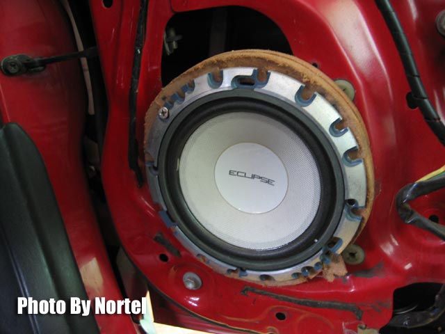

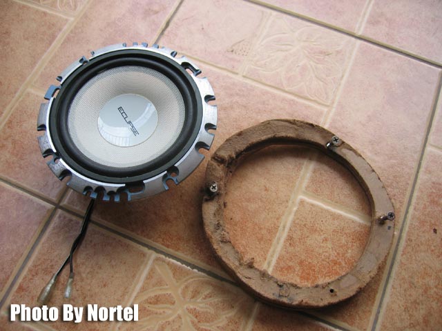

วัีนก่อนมอเตอร์กระจกฝั่งคนนั่งมอเตอร์มันเสีย กระจกขึ้่นลงไม่ได้ เลยรื้อดู ก็ไปเจอสภาพเน่า ๆ ของแผงไม้ที่รองลำโพงคู่หน้าเข้่า
รอบก่อนเคยให้ร้านเครื่องเสียงทำ มันคิดตั้ง 400 แพงไป ๆ ไม้กระจิ๊ดเดียวเอง
รื้อ ๆ ถอด ๆ ออกมา ก็พบกับความเน่าอย่างร้ายกาจ คงต้องถึงเวลาลงมือกันซะที

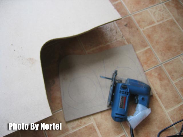

สัปดาห์ก่อน ไปเดินโฮมโปร ได้เลื่อยจิ๊กซอมาตัวนึง ยังไม่ได้ใช้ งานนี้ได้เปิดตัว ขับรถตระเวนอยู่พักนึง ก็ไปเจอไม้ MDF ที่ร้านเครื่องเสียงใช้กัน
ขนาด 120*240 เซน หนา 10 มิล ราคา 280 บาท แต่มันยัดรถเก๋งมาไม่ได้ เลยต้องจัดการหั่นซะ แบ่งเป็น 3 ท่อน ยัดรถมา

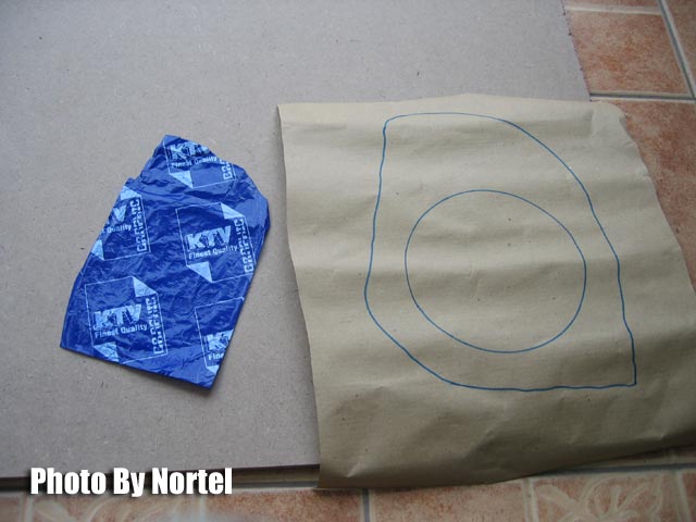

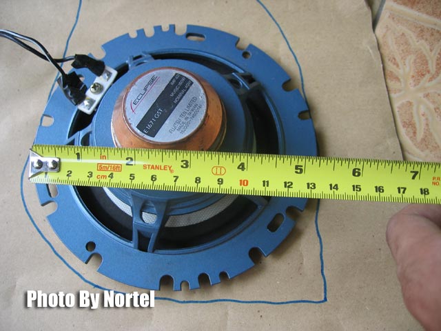

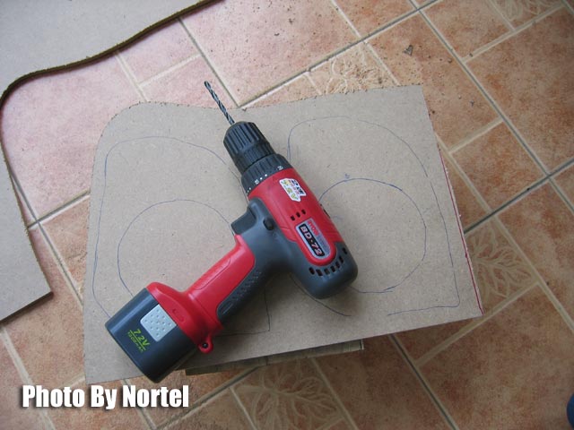

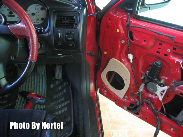

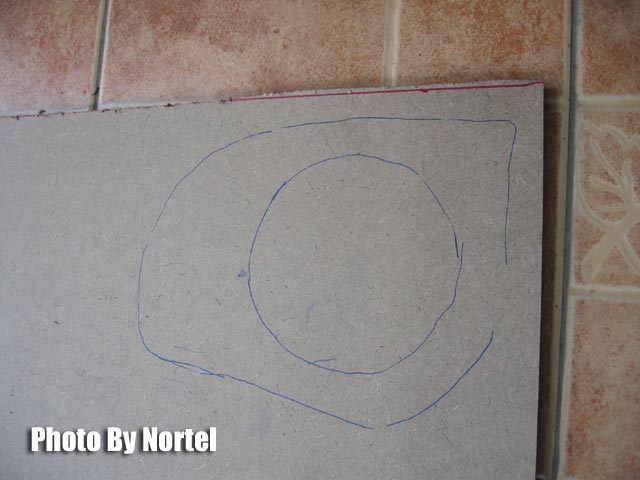

นำกระดาษไปทาบกับช่องที่เราจะติดตั้งลำโพง วาดเป็นแบบคร่าว ๆ ไว้สำหรับตัด จากนั้นก็วัดขนาดของลำโพงด้านใต้
ว่าจะต้องเจาะรูโตขนาดไหน ลำโพงถึงจะวางลงไปได้พอดี

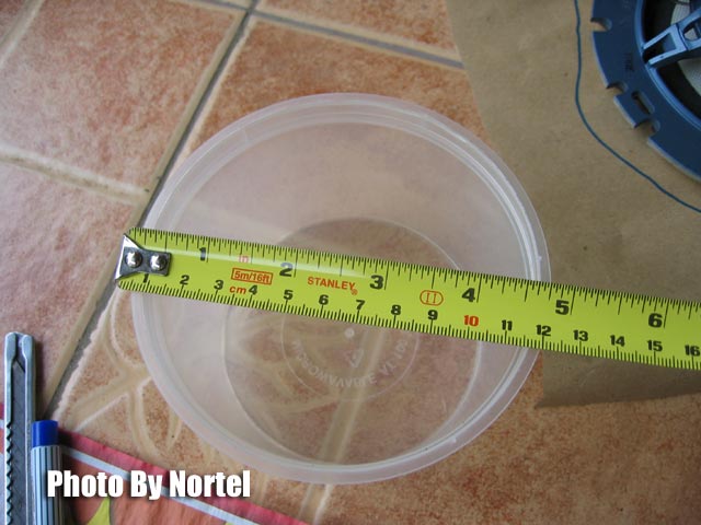

ขนาดที่วัดได้ คือ 12เซน คราวนี้ ก็ถึงเวลาเดินหาอะไรกลม ๆ ที่มีขนาดเส้นผ่าศูนย์กลางใกล้เคียงกัน งานจะได้ง่ายขึ้น
ก็ไปเจอกับกระป๋องพลาสติก ที่เอาไว้ใส่อาหารเข้าตู้เย็น ขนาดพอได้
พอแบบบนกระดาษเสร็จเรียบร้อยแล้ว ก็เอากระดาษสำเนา มาร่างแบบบนไม้ที่ซื้อมา

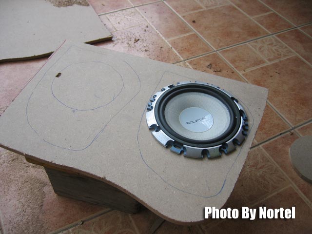

ตัดออกมาเป็นชิ้นเล็กหน่อย จะได้ทำงานง่ายขึ้น แต่ก็ต้องระวัง อย่าให้เหลือเศษมาก เสียดายของ
จากนั้นต้องทำการเจาะรู เพื่อให้ใบเลื่อยสามารถสอดเข้าไปได้ ได้อาศัยไขควงไร้สายตัวเดิม

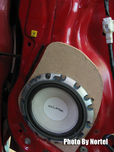

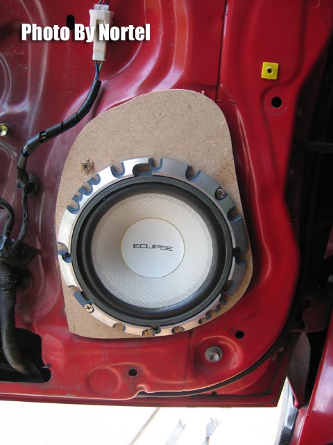

เจาะ ปาด ตัดแต่ง เอาลำโพงลองวางดู ถ้าทุกอย่างเรียบร้อยดี ขอบลำโพงก็จะแนบกับได้แบบในรูป
ไ้ม้ที่ตัดแล้ว นำไปยึดกับแผงประตูด้วยน๊อตเกลียวปล่อย ควรชะโลมจารบี หรือน้ำมันซักนิด ป้องกันสนิม
ต่อสายลำโพง (อันนี้ห้ามลืม ไม่งั้นต้องรื้ออีกรอบ) แล้วก็ยึดลำโพงเข้ากับแป้นไม้
ทำข้างขวาเสร็จ ก็ทำข้างซ้ายบ้าง
ทดสอบเปิดเพลงดู ว่ามีการสั่นกระพือมั้ย ถ้าไม่มีก็ประกอบแผงประตูเข้าที่ เป็นอันเสร็จพิธี
***เวลาตัดไม้ ควรมีผ้าปิดจมูก เพราะฝุ่นจะเล็กและละเอียดมาก****
ไม้ซื้อมา 280 ใช้ไปไม่ถึง 50 บาท เหลือไว้ทำอย่างอื่นอีกเพียบ เดี๋ยวรอบหน้าจะทำแผงลำโพงหลังมาให้ชมกัน
