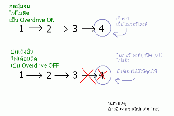

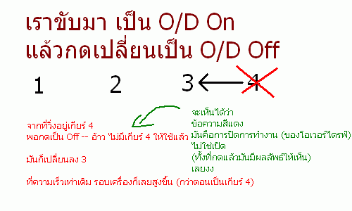

« ตอบ #16 เมื่อ: 03 เมษายน 2551 12:42:33 »
เซพรูปมาจากคุณอากง แห่งพันทิป
