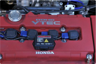

แล้วก็มาถึงวิวัฒนาการล่าสุดในปัจจุบัน......Direct Coil !!
คือปักคอยล์ให้สูบละตัว บนหัวเทียนตรงๆ ไปเล๊ยย !!! Shocked
นี่จึงอาจเป็นความลับที่ว่า ทำไมรถ Eco-car ทั้งหลายถึงได้วิ่งกันปลิว...
บางคันมีแซง AE เราบนทางด่วนด้วยซ้ำ ทั้งที่เป็นเครื่อง 3 สูบ 1.2 ลิตรเท่านั้นเอง
ความลับที่มาพร้อมกับรถ Eco พวกนั้นไม่ใช่ Direct Coil อย่างเดียว......แต่ยังมีเกียร์ CVT ควบคู่กันมาด้วย Smiley
เลยมีคนเกิดไอเดียใหม่ ในเมื่อคอยล์ในจานจ่ายมันห่วยขนาดนี้ แล้วไดเรคคอยล์มันดีขนาดนั้น
ทำไมถึงไม่แปลงมัน เอาไว้ใช้กับเครื่องเราล่ะ Cheesy
ไม่ต้องมีจานจ่ายอีกต่อไป !! (แต่อุดยังไงไม่รู้)
จบครับ Wink (ขออนุญาตเจ้าของรูป ณ ที่นี้ด้วย เผื่อท่านมาเจอ....จากรถสวยๆ ในบ้านเราทั้งนั้น)
