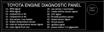

ได้โค๊ด 12 อะคัรบ

12 ก็ สัญญาณ วัดรอบมีปัญหา อาจจะมาไม่ถึงกล่อง หรือสายขาดใน อะไรซักอย่างครับ
ลองไล่ขาจากปลั๊กกล่องดูนะครับ

http://www.club4ag.com/faq_and_tech_pages/ECU%20Diagnostic%20Codes.htm

ใช่ครับ ต้องเช็คที่สาย NE ครับ ตามคู่มือครับ

ผมลืมบอก จานจ่าย มีส่วนไหมคัรบก่อนหน้านี้ผม เปลี่ยนซีลในแกนะจานจ่าย แล้วมันก็ขึ้นมา
wasabi
กระทู้: 380
AE92GTi
« ตอบ #16 เมื่อ: 25 พฤษภาคม 2557 14:33:45 »
มีครับ ระบุใน common area เลย
ว่า Distributor = จานจ่าย ครับ
