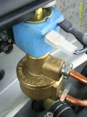

ตอนนี้เหมือนจะเจอสาเหตุแล้วครับ น่าจะเป็นที่โซลินอยด์
เพราะลองต่อไฟตรงจากแบตจิ้มดูก็มิมีปฏิกิริยาตอบรับ แล้วก็ลองเอาสายไฟต่อกับขั้วของโซลินอยด์ดู แล้วลองมาแตะๆกันก็มีประกายไฟ (หาหลอดไฟไม่ได้)
แสดงว่าไฟมา แต่โซลินอยด์ไม่ทำงาน เพราะเคยไปถามช่าง เขาบอกถ้ามันยังดีอยู่ เวลามีไฟเข้ามันจะมีเสียงดังแต๊ก แต่ของผมเงียบ
ว่าจะลองแก้ไขตาม "จากข้อ1.1 กรณีติ๊กแก๊ชเสีย ร้อนแตก ละลาย ขาด
              แก้ไขโดย ปิดแก๊ชจากถังโดยใช้วาวล์มือหมุน แล้ว ถอดตัวติ๊กแก็ชหรือตัวมัตติวาวล์ ออกทั้งแท่งแก๊ชในท่อจะดันออกไม่ต้องตกใจปล่อยไว้ซัก1หรือ2นาทีแก๊ชคาท่อจะหมดไปเอง ต่อ แล้วถอดชุดลิ้นปิดเปิดมันออก(มันเป็นแท่งๆ)แล้วประกอบกับโดยไม่ใส่ลิ้นปิดเปิด
ที่น้า 40ดีกรี แนะนำมา แต่ไม่สำเร็จครับ ไขน็อตออกไม่ได้ อิอิ พอดีมันเสียอยู่ไกลบ้าน อุปรกรณ์ไม่ค่อยพร้อม ต้องไปๆมาๆ
มีใครพอจะทราบราคาของ โซลินอยด์บ้างไหมครับ ประมาณเท่าไหร่ จะได้เตรียมใจถูก
ของผมหน้าตาประมาณนี้ (ยืมรูปเขามา)
ที่เห็นจอดนิ่งๆ เพราะวิ่งไม่ได้ T_T
« ตอบ #8 เมื่อ: 04 มีนาคม 2557 08:13:39 »
ผมก็เคยเป็นนะครับ ไปร้านแก๊ส โดนของมือสองไป 800 มั่ง พอหาในเน็ต ใหม่ตัวละ 250 บาท ครับ
ลองถอดโซลินอยด์ ออกแล้วเอาแม่เหล็กแรงสูง  ปะ ปะ แถวแท่งมันก็ได้จากด้านบนวาวล์มันจะยกขึ้นแล้วเอาเทปพันสายไฟพันไว้ (แม่เหล็กแรงสูงหาได้จากฮาตดิสเก่าๆทุบเอา)
   โซลินอยด์บางร้านจะไม่แยกขายครับ นอกจากร้านใหญ่ ถ้าเป็นตัวแบบในรูปจะขายทั้งชุดเลยครับประมาณ300-400บาท
