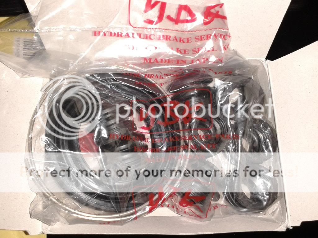

วันก่อนไปร้านอะไหล่ ถามร้านว่า ชุดซ่อมคาลิปเปอร์ 54-22 มีไหม
ร้านก็ไปเทียบๆ ซักพัก บอกว่าเป็น MP20 ตรง ลูกสูบ 54mm. เป๊ะ หยิบออกมาให้ดู เลยซื้อมาเก็บไว้เล่นๆ 2 ร้อยกว่าบาท หน้าตามันเป็นแบบนี้เอง มีจารบีแดงๆ มาให้ ถุงเล็กๆๆ ด้วย ไม่รู้ใช้ได้หรือเปล่า
ดูๆ ไป ของ seiken MP20 ก็น่าจะมีขายนะครับ

ร้าน คุณทรัพย์ทวียนตร์ แถวจอมทอง กทม. ครับ เขาส่งทาง EMS ให้ครับ ตจว. ไม่น่ากังวล ถ้าใครมีเฟสบุ๊ค ลอง add friend คุณ anothai tantasirin ดูนะครับ สายตรงไปเลย
กังวลแค่ ยังไม่ได้เอาไปลองใส่ดูนะครับ มันไม่แพง น้าๆ ท่านใด ลองแล้ว มาเล่าให้ฟังด้วยนะครับ
