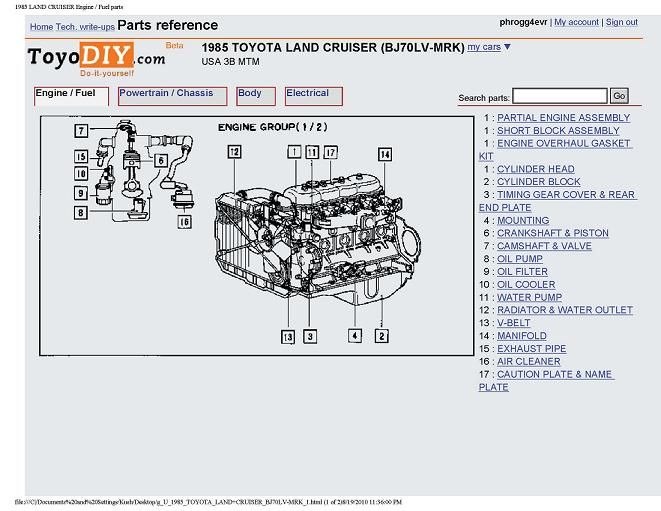

ไดร์สตาร์ทเครื่อง 4a ge 20 v ฝาดำ อยู่ตรงไหนของเครื่องครับ สามารถเปลี่ยนเองได้รึเปล่าครับ หรือ มีวิธีทำให้รถติดก่อนได้รึเปล่าครับ เผอิญเกียร์ออโต้ครับ ขอบคุณมากๆครับ

ตามภาพด้านบนครับ ที่เขียนว่า starter ครับผม
อันนี้ เก็บเผื่อหาอย่างอื่นครับ
