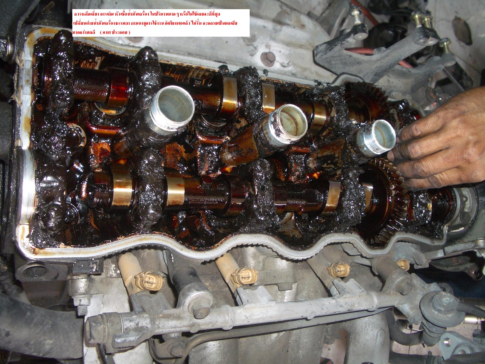

« ตอบ #2 เมื่อ: 17 มิถุนายน 2556 09:52:53 »
ถ้าจะใส่ก็ของดีๆหน่อยครับ
เห็นผลตอนเครื่องเย็น เปิดฝาวาวล์มาจะเห็นเหมือนเป็นคราบเหนียวๆเกาะอยู่เยอะแยะ
อาจจะเห็นว่า .... เฮ้ยยยย ขี้ตรมอะไรว้ะเนี่ย รถจะพังมั๊ยว้ะ
แต่มันเป็นการเข้าใจผิด เพราะมันคือน้ำมันเคลือบเอาไว้ที่มีจุดหลอมเหลวต่ำ เพียงแค่สตาร์ทเครื่อง
ไอ้สารที่เหนียวๆเหล่านี้จะละลายในทันทีและหลอมเหลวปนไปกับน้ำมันเครื่องทันที
ข้อดีก็คือ ช่วยปกป้องทันทีที่สตาร์ทเครื่อง ผมเจอมาหลายเครื่องเซียงกงมาแล้วที่เป็นแบบนี้ และทุกเครื่องสภาพเครื่องดีมาก แน่นทุกตัว
ตอนแรกผมก็เข้าใจผิดว่าเครื่องเน่ามาเหมือนกัน เพราะเข้าใจผิดมาตลอด ....
ปั้น AE ดีก่า ^^

supernooky
กระทู้: 2,310
« ตอบ #8 เมื่อ: 17 มิถุนายน 2556 22:37:36 »
แบบนี้ไม่เป็นไรหรอกน้าเต๋๋า พอเครื่องหมุนมันจะละลายทันที
ลองเอามือจับบี้ๆดูครับ จะเป็นเมือกๆไม่มีของแข็งปน นั่นแหล่ะครับหัวเชื้อ
ปั้น AE ดีก่า ^^

เคยเจอรถเพื่อนเติมไป ดันเข้าไปอุดฝักบัวดูดน้ำมันเครื่อง ชาร์ปละลายครับ น้ำมันเครื่องไปเลี้ยงไม่พอ - -"

ไม่น่าใช้ด้วยปะการทั้งปวง
ถ้าดีจริงอย่างที่กล่าวอ้าง ทำไมไม่โฆษณาออกออกสื่อฟรีทีวีไปเลย ขายดีแน่ๆ
เครื่องยนต์ระดับแข่งขัน เขาก็ไม่ได้ใส่นิ แล้วรถบ้านๆใส่ไปก็ไม่ดีแน่ๆ
มันหนืดมากจนช่วยไม่ให้สึกหรอได้ แต่ก็หนืดมากจนไปอุดตันทางเดิน นมค จนเครื่องพังได่
นมค เกรดดีๆ เปลี่ยนตามระยะ ดีสุดแระ

กระทู้: 3,663
« ตอบ #18 เมื่อ: 18 มิถุนายน 2556 13:28:51 »
ตัวล่าสุดที่ผมซื้อเอาท่อนล่างมาใช้ เหนียวยังงี้แหละครับ
ด้วยความที่ผมซื้อเชียงกงมา ยังไงก็รื้อโอเวอฮอลอยู่ดี แถมจะทำฝานิดหน่อย เลยต้องรื้อมาล้าง
จะบอกว่าไอ้เหนียวๆนี่ แช่น้ำยาล้างแดงๆครึ่งวัน เหนียวยังไงยังงั้น ผมกับช่างต้องนั่งเอาแปรงขัดออกทีละหน่อย กว่าจะหมดก็ครึ่งวันนะครับ ถูออกยากมาก
ผมว่า สตาร์ทเครื่องธรรมดา มันไม่น่าจะออกได้ง่ายๆนะครับ เทียบจากแรงที่ผมใช้ในการขัดเนี่ย
แต่ของผมไม่ได้กรังขนาดในรูปนะ

« ตอบ #19 เมื่อ: 18 มิถุนายน 2556 15:25:20 »
น้าเต๋าเอารูปไรมาให้ดูเนี่ย.....
คิดถึงนะครับ ตัวเล็ก จะสี่ขวบแล้วสิ
ผมห่วงเรื่องการไหลของของเหลวครับ กลัวไปขวาง ท่อหายใจด้วย
พอดีผมใช้เครื่องรอบสูง ความหนืดที่มากเกินไป จะเป็นปัญหาได้ครับ
อย่างดีเซลหมุนช้าน่าจะดีและเหมากับความหนืดระดับนี้ครับ
ผมให้ช่างขัดครับ ถ้าหน้าแดงแสดงว่าขัดยาก ฮ่าๆๆๆๆ
