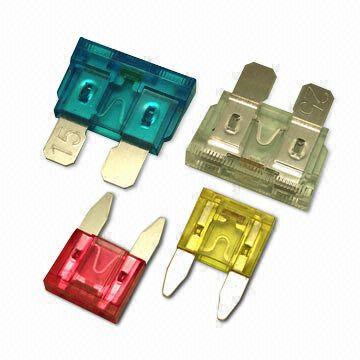

ตอนนี้แตรกดไม่ดังครับก่อนหน้านี้ติดบ้างไม่ติดบ้างเพิ่งเปลี่ยนพวงมาลัยแต่งมา เช็คที่ตัวฟิวส์ได้ยังไงครับว่าขาดหรือเปล่านอกจากอาการและการสันนิษฐาน ลองเปิดกล่องฟิวส์ดูแล้วแต่ยังไม่ได้แกะมาดู

ฟิวส์จะเป็นแบบเสียบ สองขาแบน ๆ
ดึงออกมาดูด้านข้าง จะเห็นสะพานไฟตรงกลาง ถ้ามันไม่ติดกันก็นั่นล่ะ ฟิวส์ขาด
ตัวถอดฟิวส์ ให้หงายฝาปิดกล่องรีเลย์ในห้องเครื่อง มันจะซุกอยู่ตรงนั้น

ขอบคุณครับน้า แล้วเบอร์บนตัวฟิวส์นี่มันคืออะไรครับ
มันเป็นการบ่งบอกถึงอัดตราการทนกระแสไฟฟ้าครับ ถ้าเเปลี่ยนพวงมาเลัยลองเช็คสายสวิทช์แตรด้วยเด้อช่างมักเสียบไม่แน่น ดังบ้างไม่ดังบ้าง

หาซื้อมัลติมิเตอร์ ติดรถไว้สิครับ แบบ digital เดี๋ยวนี้ถูกมาก เอาตัวเล็กก็พอ อย่างน้อยเอาไว้วัดฟิวส์ขาดหรือเปล่า เพราะฟิวส์ที่อยู่ในรถบางตัวสีขุ่นดำจนมองข้างในไม่เห็นว่าขาดหรือเปล่า วัดเอาชัวร์กว่าครับ
