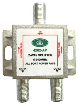

1. (ข้อนี้กระจ่างแว้ว เหลือข้อ 2) วอนผู้รู้ช่วยอธิบายวิธีจูนหน่อยครับ ผมพยายามเข้าไปอ่านในเว็บต่างๆ แต่ไม่เข้าใจเพราะเป็นภาษาช่างหมดเลย
ตอนนี้ใช้จานดำหัวเขียนว่า PSI ครับ เครื่องรับเป็น Leotech สีเทา ต้องทำยังไงบ้าง ผมมีความรู้เรื่องนี้เลย
2. อีกเรื่องคือหัว PSI มันมีสายออกมาแค่เส้นเดียวครับ จะต่อเข้ากล่องได้แค่ 1 ตัว ถ้าผมจะขยายให้เป็น 2 ตัวโดยที่ไม่เปลี่ยนหัว (ที่มีสายออกมา 2 เส้น) ต้องทำยังไงครับ
ไปหาซื้อ Spliter มาเพิ่มชาแนลเหมือนตอนใช้เสาอากาศ เขาก็บอกว่าไม่ได้ ทั้งที่มันมีให้เลือกตั้งเยอะแยะ
อย่างในลิงค์ มีตัวไหนที่เข้าข่ายบ้างไม๊ครับ ที่ไม่อยากเปลี่ยนหัวเพราะมันยังใช้ได้ดีอยู่นี่ Smiley

สปิทเตอร์ผมเอามาแยกซื้อมาร้อยกว่าบาทในสายต้องมีไฟเลี้ยงสายหนึ่งคือต้องมีเครื่องรีซีฟเวอร์เปิดตลอดตัวหนึ่งไม่งั้นอีกสายดูไม่ได้ครับ

ยืนยันอีกเสียงว่าต่อได้ แต่ไอ้เจ้าสปิ๊ดเตอร์มันมีอยู่สองแบบ activeจะต้องมีไฟเลี้ยงส่วนpassiveไม่ต้องมีไฟเลี้ยง แนะนำแบบactiveครับสัญญาณแน่นอนกว่า ยังไงก็ต่อได้จ้าบ้านผมยังใช้แบบเถื่อนเลยอะ(ดรีมบ๊อก)สองจุด กิกิ ดูบอลดูหนังกระจายไม่มีรายเดือน แนะนำยี่ห้อ openbox hd s10หรือ hitech hd89 แหล่มมากภาพคมกริบครับ อุปกรณ์พวกจานขายึด สายอากศ หัวรับ LNB สอยจากบ้านหม้อมาในราคาที่ย่อมเยาว์จ้าปรึกษาได้ก๊าบ

เท่าที่เข้าใจ หัว LNB จะต้องมีไฟเลี้ยง แต่สปิ๊ตเตอร์ผมไม่รู้ต้องดูยังไงว่าอันไหน Active หรือ Passive แต่เคยเห็นที่เขียนว่า Power pass ไม่แน่ใจว่าแบบนี้ใช้ Active รึเปล่าครับ Smiley
กระทู้: 5,930
« ตอบ #15 เมื่อ: 25 ธันวาคม 2555 09:17:33 »
1. ถ้าจะต่อออกไปกล่อง 2 ใบ (ไปทีวีชั้นบนกับล่าง) ผมต้องใช้แบบนี้รึเปล่า ในกรณีไม่อยากซื้อ LNB ใหม่
คืออันนี้สับสนครับ เพราะเข้าไปอ่านแล้วเหมือนกับ ใช้ต่อออกทีวี 2 เครื่องจากกล่องใบเดียวมากกว่า

2. Splitter ตัวนี้จะดูดหรือไม่ ถ้าเผลอไปโดนตอนที่เปิดทีวีอยู่ครับ (เปิดสวิตกล่อง) จะได้หา Box หรืออะไรไปคลุมให้มิดชิดหน่อย

ได้คำตอบหมดแล้วครับ โทรไปถาม TAFN ที่เป็นผู้ผลิตสปลิตเตอร์เรียบร้อย ปิดครับ Grin
