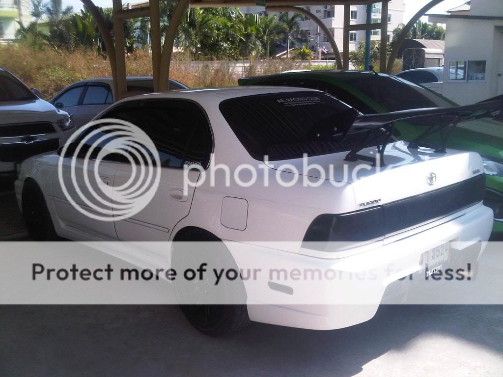

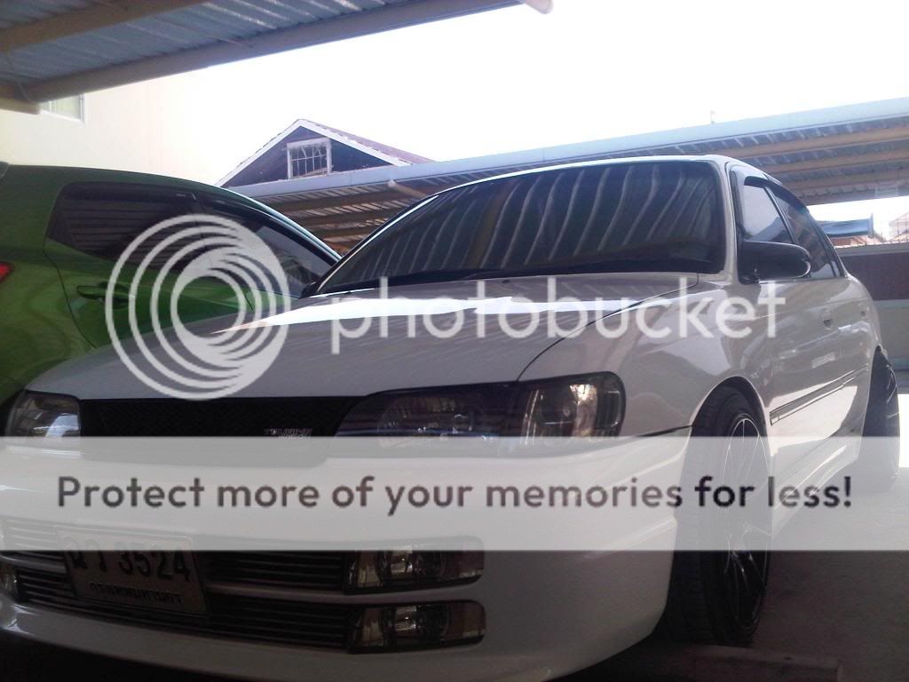

ใส่มาแล้วคับ หน้า 215/40/17 หลัง 215/45/17

« ตอบ #14 เมื่อ: 24 ธันวาคม 2555 22:53:30 »
โหดโคตร................
ปั้น AE ดีก่า ^^
karaboon
กระทู้: 968
« ตอบ #15 เมื่อ: 24 ธันวาคม 2555 22:59:55 »
สวยมะว๊ากกกกก  ลบแคมเบอซะหน่อย สุดๆเลย
T [EE-101]
กระทู้: 413
ทำเท่าที่มี
« ตอบ #16 เมื่อ: 24 ธันวาคม 2555 23:07:21 »
โหดมากๆ
ใช่ยาง yokohama s drive รึเปล่าครับ
อย่ารังแก 1300
ถึงต้นไม่ได้ แต่ปลายก็ห้อย
afrojack
กระทู้: 665
N/A
« ตอบ #17 เมื่อ: 25 ธันวาคม 2555 08:53:45 »
สวยคับ ลงรูปทั้งคันเป็นแนวทางหน่อยคับ
Center Racing
กระทู้: 2,588
« ตอบ #18 เมื่อ: 25 ธันวาคม 2555 10:07:56 »
ใช่ๆขอดูเต็มๆหน่อยคร๊าบบบ

farm_p
กระทู้: 461
SSS inside
« ตอบ #19 เมื่อ: 25 ธันวาคม 2555 13:17:36 »
โหดมากๆ
ใช่ครับ
ได้ครับ
