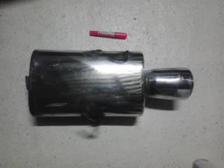

ท่อใส้ตรงใบใหญ่ๆเเบบนี้ใส่เเล้วมันจะดังไหมครับ วันนี้ซื้อมาครับในหน้าซื้อขาย ท่อมันเข้า2นิ้ว ปลายท่อ4นิ้วครึ่ง
(ใส่เจ้าม่อน เครื่อง5afe)

  น่าจะดังนะครับใส้ตรงเนี่ยรอผู้รู้ดีกว่า

ไส้ตรง ยังไงก็ดัง
ถึงด้านข้างจะมีตัวซับเสียง แต่มีผลค่อนข้างน้อย

ไส้ตรงทรงรีอาจจะดัง ควรจะใส่พักกลางไส้เยื้องอีกใบด้วยก็ดีนะครับ

น่าจะหาพักปลายใส้เยื้องพักกลางใส้ตรงนะผมว่าถ้าไม่อยากดังจากที่เคยโพสต์ถามมา้เห็นน้าๆเค้าว่าอย่างนั้น

ว่าจะเอามาใส่ดูเเต่ขอความเห็นจากน้าๆดูก่อนว่าน่าจะใส่ดีไหมกลัวมันจะดังมาก เพราะตอนที่ได้รถมามันเป็นปลายใส้เกลียวทรงไฮเปอร์ใบเล็กๆใบนั้นดังเกินจะรับไหวที่ร้านท่อบอกให้ใส่ท่อใบกลางทรงเเคปซูลเพิ่มไปอีกใบก็ไม่หายดัง เลยเอาออกเเล้วใส่ปลายของae101ก็เงียบดีครับ
 เเต่ตอนนี้อยากลองใส่เจ้าใบนี้ดูเห็นมันสวยดี คือตอนนี้เท่ากับว่าท่อรถผมมันมีพักกลาง2ใบเเล้วละครับ
1.ท่อเเคปซูลทรงรี 2.พักกลางติดรถ ถ้าเอาใส้ตรงใบใหญ่ใส่เข้าไปมันจะดังไหมครับ

เท่าที่เคยใส่นะครับ รอบต้นคงไม่ดังเท่าไร เพราะท่อใบค่อนข้างใหญ่ ของผม พอเลย 3000 ไม่ต้องคุยกันแล้ว
สูตรนี้ใส่อยู่จร้า ปลายเยื้อง กลางตรง แจ่มๆๆๆๆ(ออโต้ด้วยนะ)

ยังไงนะครับอาจารย์  3000รอบเเล้วมันดังใช่ไหมครับ เเล้วอย่างนี้ถ้าผมให้ร้านท่อมันทำไซเลนเซอร์ใส่ให้ซักตัวมันจะเงียบขึ้นไหมครับอาจารย์
ปลาย101ผมให้ร้านท่อมันใส่มันก็ใส่ให้นะอาจารย์ มันนั่งเอาเเก๊สเป่าไม่ถึง15นาทีก็เสร็จละเเต่ช่วงปลายท่อมันตัดออกเพราะปลายมันเอียงลงดูไม่สวยมันเลยเอาท่อเหล็กมาดัดเป็นตัวเอสเพราะถ้าไม่ดัดเป็นตัวเอสจะติดกันชนนะครับ เเล้วเอาเเก๊สเชี่อม จบโดนไป200 บาท

ใช่ครับ 3000 รอบครับ ไซเลนเซอร์ไม่เคยใส่ครับ

ดังไม่มากอะครับผมนุ่มๆๆๆๆ

ถ้าท่อ Main เล็กแต่มาเข้าหม้อใหญ่ ก็เหมือนเราเปิดน้ำใส่ท่อที่ขนาดท่อ ต่างกันอ่ะครับ
แทนที่หม้อพักจะดูดซับเสียง มันก็จะดูดซับไม่ได้ เพราาะว่า Main มาเล็ก แล้วมาออกใหญ่
ไอเสียมันไม่ถูกดูดผ่านช่องรูๆไปหาใยแก้วข้างใน

การทำท่อนะ ผมไม่รู้เเต่ผม ต้องให้เสียง เดินเบา กับตอนลากรอบต้องเสียงสมูทให้มันออกมาโทนเดียวกันถึงจะ สุดยอดครับ  ไม่ไช่ เดินเบาเสียงนุ่ม เเต่พอลากรอบสูง ดัง เเป๊ดดดดดดดดดดดดดเเสบหู เเบบนี้ไล่ทำใหม่ครับ ๕๕๕๕๕ ดังไม่ดัง ต้องไล่ตั้งเเต่พักกลางมาเลยครับ ส่วนตัวนะ อิอิ

ของผม ท่อ 2 นิ้ว กลางใส้ตรง +พักกลางบวบ+ปลายตรง
ดังนุ่มๆ   4afe m/t
เมือก่อนยังไม่ไส่กลางบวบ ลั่นทุ่งเลยครับ
ขอบคุณกลางบวบฟรีๆของ ee90 คันสีแดงด้านบนด้วยครับ

อยากได้ใส้ตรงแล้วไม่ดัง ก็ต้องหาท่อญี่ปุ่นที่มี Jasma อ่ะคับผมใส่ Apaxi N1 อยู่เป็นท่อนอกทั้งเส้น พักกลางตรงพักปลายก็ตรง เครื่อง 3s ไอดีกลม
อยากจะบอกว่าไม่ดังเข้ามาในรถให้ลำคาญหูเลยครับ แต่เห็นคนอยู่ข้างนอกบอกว่ามันดังเหมือนกัน ขับรอบใช้เดินทาง 3000+-200 ไม่มีเสียงท่อเข้ามาเลย
เงียบดีฟังเพลงเพราะเลย แต่ถ้าเกินนี้ไปก็ดังเหมือนกันคับตามรอบเครื่องเลย เขาน่าจะคำนวนช่วงรอบใช้งานมาแล้วให้มันเงียบช่วงนี้ ไม่อยากให้เสียเงินเยอะคับ
เลือกปลายท่อดีๆสวยๆ ญี่ปุ่นสักใบ ราคาอาจจะแพงหน่อย แล้วจะลืมท่อไทยไปเลย

รถผมเดินท่อ 2.0 ตั้งแต่เฮดยันปลาย มีหม้อพักท้ายใบเดียว ไส้ตรงของ กากิโมโต้ เพลทดำทรงวงรี
ลากรอบสุดๆ ยังไม่ได้ยินเสียงท่อเลย ได้ยินแต่เสียงเวสเกต
หรือเพราะเป็นเทอร์โบท่อเลยไม่ดัง

เทอร์โบมีส่วนอย่างยิ่งครับน้า ท่อไม่ค่อยดัง ผิดกับท่อ na
