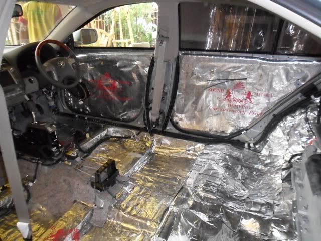

ของผมแดมป์ทั้งคันผมหมดแผ่นแดมป์ไป 2 กล่องครึ่ง (กล่องใหญ่) รถหนักขึ้นหลายสิบโล แต่เสียงเงียบลงพอสมควรครับ
ลองเช็คยางขอบประตู ขอบกระจกดูครับ เพราะบางทีเสียงจะเข้าจากยางที่เสื่อมสภาพตรงนี้ครับ
ทั้งคันนี้ค่าใช้จ่ายเท่าไร คร้าบบบบ
ผมแดมป์เองที่บ้านอ่ะคร๊าบ แต่ถ้าจะให้ List รายการให้ก็ได้ครับ
1. แผ่นแดมป์ DLS ยกกล่อง กล่องละ 2,000 บาท  2 กล่องครึ่ง ซื้อที่ร้าน MR Audio บ้านหม้อ
2. Heat Gun ตัวละ 800 บาท ซื้อที่คลองถม
3. เวลาครับ 555+
4. เครื่องมือต่างๆ เช่น ประแจ ไขควง คีม เพื่อถอดอุปกรณ์ในรถครับ
แดมป์ไม่ยากครับ แต่เหนื่อย + ร้อน ต้องมีเวลาทั้งวันครับ แต่ถือโอกาสเอาพรมไปซักเลยก็ดีเหมือนกันครับ ไม่ต้องจ้างร้าน สะอาดกว่า ประหยัดไปเป็นพัน ^^"
