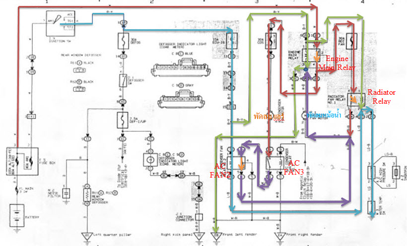

พิมพ์อยู่ อ้าวมัน hang หายไปเลย อ้าวเอาใหม่
เล่ากันฟังเล่นๆ
ไฟจาก batt มาจ่ออยู่ที่ Engine main relay เส้นสีเลือดหมู
เมื่อเราเปิดกุญแจ ไฟจะมาที่ main relay สีเขียวอ่อน ทำให้หน้า contact ดูดกัน ไฟจาก batt สีแดงพร้อมที่จะวิ่งต่อไป ขั้นตอนนี้เรามา diag กันว่า relay เสีย ดีอย่างไร ให้ถอด relay engine main ออก แล้วเสียกลับพร้อมกับเปิดกุญแจแล้ว ถ้าได้ยินเสียงมันทำงานแสดงว่า relay ดี คือตัว coil ดี ถ้าเสียบแล้วเงียบแสงดว่า relay เสีย หรือ fuse ที่อยู่ที่เท้า ตัวหมายเลข3 เสีย
พอกล่าวถึง fuse จากที่กล่องที่เท้า มันมีหน้าที่ควลคุมไฟที่เข้า coil ทั้งหมด ส่วนไฟที่ไปใช้งานจะผ่าน main relay
sirikitgas
กระทู้: 125
« ตอบ #5 เมื่อ: 11 มิถุนายน 2555 13:17:20 »
พอ post เป็ช่วงๆก็แล้วกัน พิมพ์ สด กลัวหายอีก
ไฟที่เข้า main relay ส่วนหนึ่งจะไปที่ relay พัดลมหม้อน้ำ ครบวงจรลงดินผ่าน thermoswitch ทำให้ relay หม้อน้ำทำงาน คือมันจะจากกัน จากเดิมมันต่อกัน
พอมาถึงตรงนี้ จะเห็นว่าช่างจะดึง thermoswitch ออกเพื่อทดสอบว่าพัดลมดีหรือไม่ คือถ้าถอดออกแล้วพัดลมหมุน แสดงว่าพัดลมดี ถามว่าทำไมถอดออกแล้วทำไม มันจึงหมุน
พอเราถอดออก ไฟจะไม่ครบวงจร หน้า contact ที่ relay พัดลมหม้อน้ำ ดีดกลับ วงจรไฟ ต่อไฟ พัดลมหมุน
sirikitgas
กระทู้: 125
« ตอบ #6 เมื่อ: 11 มิถุนายน 2555 13:25:24 »
มาถึงขั้นตอนนนี้ ระบบพัดลมพร้อมที่จะหมุน
ไฟมาจ่ออยู่ที่ realy แอร์ รอไฟจาก cutch แอร์ พอไฟจากแอร์เข้าที่ ac fan3 หน้า contact ต่อกัน ไฟจะไปที่ ac fan2 ซึ่ง contact ต่ออยู่แล้วจากการเปิด กุญแจครั้งแรก ไฟครบวงจรผ่านไปที่ พัดลมหท้อน้ำมุน พร้อมกับ พัดลมแอร์
คิดว่าน่าจะครบการกล่าวถึง ถ้าวิ่งทางไกล ถ้าพัดลมไม่หมุนเพราะ relay เสีย คิดว่าเพื่อนพอเอาตัวรอดได้ ด้วยการ jump ขา relay
ถ้าพัดลมไม่หมุนในเมืองถ้า relay เสีย ถอด thermoswitch ออกให้มันหมุนตลอดเวลา คงพาท่านกลับบ้านได้
โชคดีครับ
sirikitgas

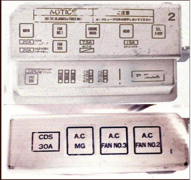

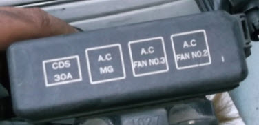

กล่อง fuse
