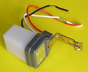

ห่างหายกันไปนาน วันก็จะมานำเสนอ  Auto Head light เสริม Option ให้กับ AE9x กันหน่อย
เริ่มด้วยพระเอกของเราวันนี้ ตัวขาว อ่ะครับ เห็นไม่ชัดดูรูปต่อไปครับ
เริ่มนึกออกันหรืิอยังครับ ผมเอามาว่า บนคอนโซนหน้ารถ ถ้าใครยังนึกไม่ออก ก็ไปดูไฟถนนตามหมู่บ้านครับ ที่เขาไว้สำหรับ เปิดปิดไฟอัตโนมัติ ตามเสาไฟอ่ะครับ
แบบนี้ อ่ะ แต่ที่ผมได้มาเป็นแบบไฟ 12VDC นะครับ
การติดตั้งก็ไม่ยากเลย ไฟเข้า ก็เป็น 12VDC  กับ กราวด์  เพื่อเลี้ยงระบบ ให้ดีก็หาสวิทย์ มาเพิ่มในการเปิดปิดระบบอัตโนมัติกันหน่อย อีกด้านก็จะมี สายที่ค่อยควบคุม กราวด์ ก็เอาไปต่อ ใต้คอพวงมาลัยได้เลย ตามรูป   สีเขียว เป็น ไฟหรี่  ส่วนไฟต่ำเป็น สี แดงขาดขาว ถ้าเอาไปต่อตรงๆเลยก็จะมีปัญหาว่า เวลาใช้ระบบเดิม เปิดไฟหรี่ ไฟหน้าก็จะติดด้วย ดังนั้นเราต้องมี ไดโอด ช่วยในการณ์นี้ ต่อไว้ก่อนเข้าคอพวงมาลัยนะครับ
ผลที่ได้ก็ตาม วีดีโออ่ะครับ โรงรถ หรือที่นอนผม เหอๆๆ เป็นไฟนีออนแบบประหยัด ยาว 1 ดวง เปิดไว้ เปิดระบบอัตโนมัติ ก็ไม่มีผลอะไร ไฟไม่ติดตามปกติ แต่พอปิดไฟ ไฟหน้า และ ไฟหรี่ ก็จะติดขึ้นมาทันที แล้วพอเปิดไฟ ไฟหน้าก็จะยังไม่ดับ ทันทีนะครับ ต้องรอสักพัก เพื่อเป็นการเช็คว่า สว่างจริงหรือเปล่า พอแน่ใจว่า สว่างจริงๆ ก็จะดับครับ แต่ไม่ได้รอถ่ายตอนดับให้ดู นานประมาณ 1-2 นาที เหตุผลที่ไม่ดับเลยเพราะว่า เวลาเราขับรถกลางคืน ไฟถนน จะไ้ด้ไม่มีผล

ก็ขอจบแค่นี้ก่อน คงยังมีต่อแน่ครับ เพราะตัวนี้สามารถ เอามาเปิด Day Light ได้ด้วย โดยมันจะสลับกับไฟหน้า แต่ของเวลาทำ Day light ก่อนนะครับ พอดีช่วงนี้ กลับมาทำเดิมๆ แล้วอ่ะ

ทำไม่ไม่หาที่เป็นวงจร ที่บ้านหม้อหละคับ ถ้าจำไม่ผิดผมซื้อมา55บาท ต้องมาบัคกรีประกอบวงจรเองแต่ง่ายคับ วงจรไม่เยอะ
แปปทำสำเร็จก็เกือบๆร้อย แล้วเราสามมารถเอาเซนเซอร์แสง ต่อเป็นสายไฟออกมาไว้แถวเสาA หน้ากระจก ได้ ซ่อนไว้ก็จะไม่เห็น
แหะๆ แนะนำเฉยๆ คับ เพราะผมก็ชอบDIY เหมือนน้าเลย
สตาทรถด้วยนิ้วสัมผัส ก็มีแต่วงจรพังไปแล้ว 80 บาท
ในรถผมมีทามเมอร์ วงจรตั้งเวลาบ้านหม้อ 130 บาท ตั้งได้ เป็นชมก็ตั้งได้ ตั้ง 0-1 นาทีก็ได้
ผมว่าใครอยากทำอะไรไปเดินร้าน NPE ที่บ้านหม้อ ริมคลองหลอด แล้วไปเดินดูว่ามีวงจรอะไรให้เล่นบ้าง ก็จะนึกDIY ออกกันแน่ๆ

ผมลำบากตรงที่อยู่ สงขลาอ่ะสิ หาของยาก ตัวนี้ก็เป็นการเริ่มต้นครับ ผมแกะมาดูวงจรหมดแล้วครับ เดี่ยวก็จะหาที่ซ้อนเซนเซอร์เหมือนกันครับ ช่วงนี้ทดสอบประสิทธิภาพก่อน อิอิ  ขอบคุณคำแนะนำครับ

  เจ๋ง เจ๋ง ผมก็ทำใช้อยู่ ของผมวงจรเล็กนิดเดียวแล้วควบคุมแยกกันนะครับ มืดน้อยไฟหรี่ติดก่อน มืดมากไฟหน้าติด
