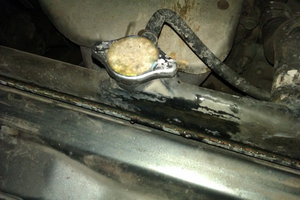

ผู้เขียน หัวข้อ: - - - เครื่องเเน่นดี กำลังอัดไม่ตก ทำไมน้ำหาย (เจอตัวแล้ว!) - - -  (อ่าน 5730 ครั้ง)
« เมื่อ: 14 พฤษภาคม 2555 14:33:00 »
เงินๆๆ
<a href="http://www.youtube.com/watch?v=EtlQJZo_0kc" target="_blank">http://www.youtube.com/watch?v=EtlQJZo_0kc</a>
ร้อนจนกรอบแตกลายงา ต้องทำฝาบนซะหล่ะ ฝาหม้อน้ำนัำนะ
« แก้ไขครั้งสุดท้าย: 14 พฤษภาคม 2555 14:37:55 โดย TAOTAO-TZ#056- » บันทึกการเข้า

« ตอบ #1 เมื่อ: 14 พฤษภาคม 2555 14:42:27 »
เปลี่ยนฝาได้  หม้อน้ำรุ่นนี้พิมพ์นิยม

« ตอบ #2 เมื่อ: 14 พฤษภาคม 2555 14:47:54 »
แต่ของผมวิ่งมาดีๆความร้อนปกติ หม้อน้ำแตกฝาบนเลยคับ ตอนแรกเปลี่ยนฝาบนไปกลัววิ่้งแล้วไม่ชัวร์ จัด2ช่องพัดลมใหญ่สบายกระเป๋าเลยคับ

« ตอบ #3 เมื่อ: 14 พฤษภาคม 2555 14:48:28 »
เป็นเหมือนกันคับ หาตั้งนาน สายไหนก็ไม่มีรั่ว  สุดท้าย ฝาหม้อน้ำ

« ตอบ #4 เมื่อ: 14 พฤษภาคม 2555 15:23:48 »
เจอเหมือนกันอีกคน
« ตอบ #5 เมื่อ: 14 พฤษภาคม 2555 16:46:38 »
เหมือนกัน จัดไปเลยครับฝาบน-ล่าง

« ตอบ #6 เมื่อ: 14 พฤษภาคม 2555 17:00:04 »
รบกวนอยากถามว่าเครื่อง4e 1300cc ใส่ฝาหม้อน้ำ 0.9 หรือ 1.1 ดีครับ ของผมน้ำหายเหมือนกันครับ ขอบคุณครับ

« ตอบ #7 เมื่อ: 14 พฤษภาคม 2555 17:36:57 »
ใส่ 0.9 อยู่ครับ 4e เหมือนกัน

« ตอบ #8 เมื่อ: 14 พฤษภาคม 2555 18:09:06 »
ของผมวิ่งทางไกลที่ไร ในกระปุกพักน้ำหายเกลี้ยงทุกที แต่ในหม้อน้ำอยู่เท่าเดิม

« ตอบ #9 เมื่อ: 14 พฤษภาคม 2555 18:39:24 »
เคยเป็น หม้อน้ำ ทั้งข้าง ๆ ฝา  และ ข้างล่าง รั่ว
วิ่ง 40 โล น้ำหายในกระปุกพักหม้อน้ำหาย พอเติมไปในกระปุกพักหม้อน้ำเดือดเป็นเจ้าเข้าเลย
ทีแรกนึกว่าเป็นที่ฝาหม้อน้ำ
เลยเปลี่ยนหม้อน้ำเลย ๆได้มาราคาไม่แพงมาก
สรุปรั่วใหญ่สุด ก็ข้างล่าง ตรงที่หม้อน้ำไว้วางไว้บนนั้น มันเกิดสนิมภายใน กัดจนทะลุออกมาเป็นแนวร้าวเลย
จอดเติมน้ำทิ้งไว้ข้ามอาทิต น้ำไม่หาย น่าจะสนิมอุดรูรั่วไว้ให้แทน
แต่พอวิ่ง น้ำหาย  น่าจะเพราะน้ำมันหมุนเวียน พัดพาสนิมที่กองก้นหม้อน้ำไปใช้ในระบบ
ตั้งแต่นั้นมา น้ำไม่เคยจางหายไปใหนอีกเลย

คราบขาวๆๆ.........

« ตอบ #11 เมื่อ: 14 พฤษภาคม 2555 23:29:33 »
ลองเช็คฝาหม้อน้ำด้วยค้าบบพี่ ผมเคยเป็นอ่ะ

« ตอบ #12 เมื่อ: 15 พฤษภาคม 2555 05:03:46 »
คราบขาวๆๆ.........
ลามก
ขอบคุณครับ ผมเป็นทั้งสองเลย ดีนะที่เจอ

« ตอบ #15 เมื่อ: 15 พฤษภาคม 2555 08:56:12 »
กาวปะเหล็กเลยน้า
ผมก็เป็นตรงนี้แหละ แต่ยังไม่ได้ถอดทำ เพราะมันติดคาน ต้องถอดหม้อน้ำออกมาถึงจะเนียน เลยปล่อยไว้ก่อน แต่เช็คน้ำตลอด

« ตอบ #16 เมื่อ: 15 พฤษภาคม 2555 09:20:43 »
ฝาเน่ามาก

« ตอบ #17 เมื่อ: 15 พฤษภาคม 2555 11:39:24 »
ฝาเน่ามาก

« ตอบ #18 เมื่อ: 15 พฤษภาคม 2555 11:41:59 »
กาวปะเหล็กเลยน้า
ดีเลยครับน้าอู๋ การช่วยเหลือเบื้องต้น
ฝาเน่ามาก
ถ้าเห็นส่วนที่เหลือของห้องเครื่อง จะอึ้ง และ อ้วกได้ ฮ่าๆๆๆๆ

« ตอบ #19 เมื่อ: 15 พฤษภาคม 2555 12:28:05 »
ไม่เกิน2,500 บน-ล่าง
