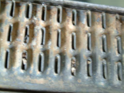

ลองถ่ายน้ำดูแล้วครับ
ถ่ายจนน้ำใสเลย ซัก 2 วันก็ส้มอีก
ในหม้อพักก็ส้มเหมือนกัน
แบบนี้คือเป็นสนิมใช่ไหมครับ
แล้วมีผลอะไรกับเครื่องรึเปล่า
แก้ไขอย่างไร
4a-fe ครับ
ขอบคุณล่วงหน้าครับ

สนิมครับ และล้างหม้อน้ำให้ใหม่ก็ไม่หายแค่ทุเลา (หม้อน้ำไม่เป็นสนิมอยู่แล้วเพราะมันเป็นทองเหลือง)
มันมีจุดที่สนิมเกาะอยู่ ผมก็พึ่งจัดการไป ตามนี้
1. กระป๋องพักน้ำ = ถอดออกมาแล้วเขย่าทรายผสมแฟ๊บ ให้ขี้สนิมออกมากที่สุด
2. ห้องพักน้ำร้อนในหม้อต้ม = ถ้าถอดเป็นก็ถอดมาขัด
3. ท่อยางน้ำต่างๆ = ช่างมัน
3. ในเครื่อง = ประกอบทุกอย่างให้หมด เทน้ำยาล้างหม้อน้ำลงไป ข้างขวดมันบอกให้เดินเครื่อง 15 นาที "ไม่ได้ผลครับ" เติมแล้วใช้วิ่งไปเลยซักอาทิตย์นึง น้ำยาจะเปลี่ยนสี แต่ความร้อนจะสูงหน่อยจนเข็มตีขึ้นมากกว่าเดิม
* ก่อนใช้น้ำยาที่ว่า ลองเทใส่ขวดพลาสติกและเอาพวกของที่เป็นสนิมหย่อนดูก่อนนะครับ เช่นวาล์วน้ำ เพื่อดูว่ามันกัดพลาสติกและสนิมหรือไม่ ถ้าไม่กัดพลาสติกจนรั่ว + สนิมออกเกลี้ยงก็ใช้กับหม้อน้ำได้ครับ
น้ำยาที่ผมพูดถึงใช้ของ KAR ขวดสีแดงๆ 80 กว่าบาทตามร้านอะไหล่ยนต์ทั่วไป ตอนแรกก็เดินเครื่อง 15 นาทีแหละ...ไม่ได้ผล...คราวนี้เลยใส่ไว้เป็นอาทิตย์เลย ผลคือความร้อนขึ้นสูงกว่าเดิม 20 องศา แต่ทางน้ำสะอาดแล้ว ตอนนี้กำลังถ่ายออกเรื่อยๆ จนน้ำใส...เดี๋ยวจะรีวิวฤทธิ์มันให้ดู
ผมไม่ได้ขายหรือเป็นเซลนะ ใครจะใช้ตัวอื่นก็ได้ อย่าลืมแช่ในขวดก่อนล่ะ
4. แล้วค่อยมาถึงเปิดฝาบน-ล่างหม้อน้ำ ล้างด้วยโซดาไฟใส่กะละมังหนาๆ
ตามนี้ >> http://www.weekendhobby.com/offroad/newenergy/Question.asp?ID=678
แล้วรถท่านจะปลอดสนิมไปแสนนาน
