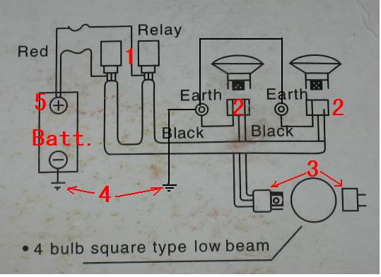

รบกวนพี่ๆด้วยนะครับพอดีผมซื้อชุดรีเลย์เพิ่มความสว่างไฟหน้ารถอยากทราบว่าปลั๊กควบควบไฟหน้ารถมันอยูุ่ตรงไหนครับผมหาไม่เจอ
รบกวนช่วยด้วยครับ -ขอบคุณคับ

« ตอบ #2 เมื่อ: 12 มีนาคม 2555 22:39:58 »
ปลั๊กควบคุมหมายถึงอะไรครับ
ทั่วๆไปชุดรีเลย์เพิ่มไฟจะมีจุดที่ต้องต่อ 5 จุดคือ
1.สายแดง ต่อขั้ว +
2. สายดำต่อขั้ว -
3.และ4 เป็นปลั๊กท้ายหลอดต่้อกับหลอด
5.เป็นปลั๊กต่อเข้ากับขั้วไฟหน้าเดิม
ประมาณนี้ครับ

« ตอบ #7 เมื่อ: 12 มีนาคม 2555 23:06:09 »
ปลั๊กอยู่ที่ขั้วหลอด หลังโคมน่ะครับ ให้ลองมองโคมด้านซ้าย (ยืนหันหน้าเข้าหน้ารถฝั่งคนขับ)มองไปใต้กระปุกพักน้ำฉีดกระจก
ดูด้านนี้ก่อนจะเข้าใจง่ายกว่า

ถอดไฟหน้าข้างซ้ายออกครับ จะทำสะดวก

แต่รูปนี้มันเป็น ของ H4 ทั่วไปนะครับ ถ้าของ Toyota มันจะมี กล่องเพิ่มนะ สำหรับ เวลา ตบไฟสูง แล้วไฟต่ำจะดับ มันจะช่วยให้ถนอมโคมไม่ให้ร้อนเกินสำหรับคนชอบเปิดไฟสูงวิ่งอ่ะครับ
