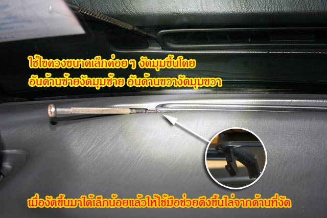

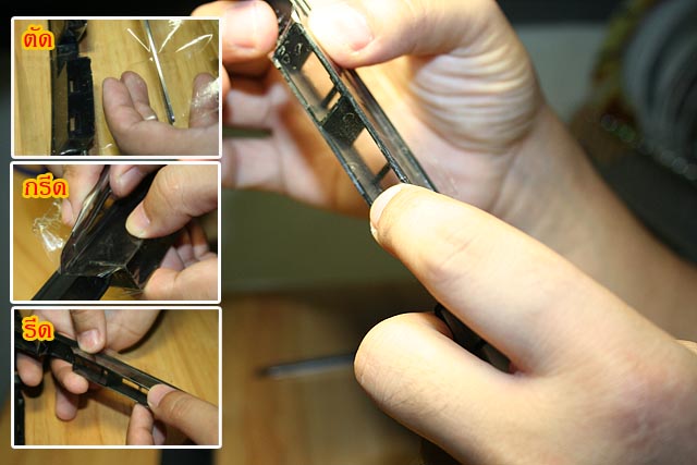

หลายคนคงประสบเคราะห์กรรมในวันอากาศชื้นๆ ในการขับรถเมื่อฝ้าขึ้นกระจกหน้า
บดบังทัศนวิสัยในการมองเห็น ยิ่งตอนกลางคืนด้วยยิ่งแล้วใหญ่ถนนยางมะตอยแทบ
มองไม่เห็นกันทีเดียว ต้นเหตุมาจากลมแอร์ที่เป่าขึ้นมาจากช่องแอร์ใต้กระจกหน้า
ประทะกระจกซึ่งอากาศภายนอกเย็นน้อยกว่าเลยเกิดไอน้ำเกาะที่กระจก วิธีที่จะ D.I.Y.
ต่อไปนี้จะเป็นการปิดช่องลมแอร์ใต้กระจก ดูตามภาพเลยน่ะครับ
๐1
๐2
๐3
๐4
๐5
๐6
๐7
*** ใครขยันเปิดที่ปัดน้ำฝนก็ไม่ขัดข้องน่ะครับ

« ตอบ #5 เมื่อ: 30 สิงหาคม 2553 16:37:54 »
ทำแบบนี้เหมือนกัน แต่ใช้เทปพันสายไฟสีดำ
พอใช้ไปนาน ๆ ฝุ่นผง ก็จะลงไปเกาะกับหน้าเทปกาวที่แปะไว้ อิอิ

« ตอบ #7 เมื่อ: 31 สิงหาคม 2553 01:48:23 »
ผมเอากระดาษชิชชู่ยัดเอาฟ้าหายเหมือนกันครับ อิอิ

« ตอบ #8 เมื่อ: 31 สิงหาคม 2553 09:22:22 »
เยี่ยมไปเลย  ไปทำบ้างดีกว่า ตอนนี้ใช้ แอร์โร่เทปที่พันท่อแอร์มาปิดด้านบนยาวเลย

« ตอบ #17 เมื่อ: 04 กันยายน 2553 21:42:02 »
ผมใช้พรมปิดตรงนั้นแทนเวลาวันไหนอากาศร้อนๆ ก็เอาพรมออก
