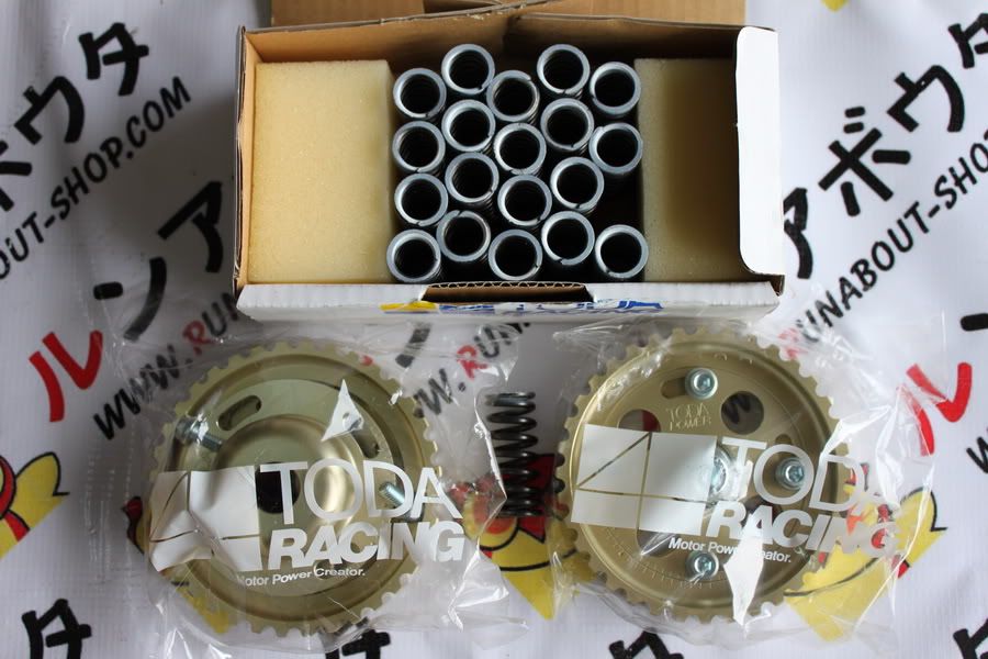

เอา sprocket cam  มาขายผม เถอะพี่ กำลัง อยากได้อยู่........

Spring Valve สักชุดสิ Best จะได้หายห่วง

เรื่อง Spring Valve ผมจะใช้เทคนิคโบราณที่เมื่อ 30 ปีที่แล้วเค้าทำรถแข่งกันครับ มันจะสามารถใช้งานได้ใกล้เคียงของแต่งแต่ไม่สามารถใส่ cam spec สูงได้เดี๋ยวลองดูแบบลูกทุ่งดูก่อน อิอิ
