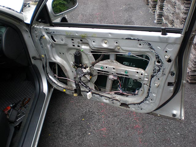

ถอดแผงประตูกันก่อนเลยครับขันน๊อตออกตามวงกลมสีแดง

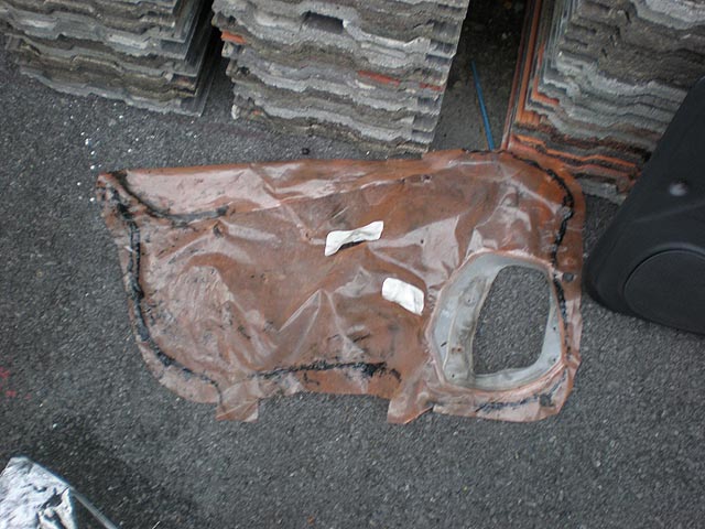

ดึงผ้าพลาสติกอันเก่าออกให้หมดครับ ดูสิเก่ามากๆ กรอบด้วยกันน้ำไม่ค่อยเวิร์คละ

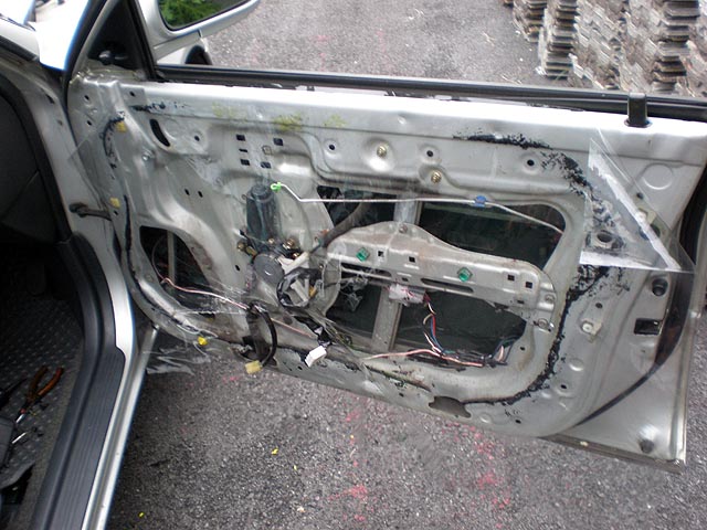

ทากาวที่แผงประตู ตัดผ้าพลาสติกใสประมาณ 1 เมตรแปะเข้าไปกับประตู
ทากาวอีกชั้นทีผ้าพลาสติกใสให้ทั่วตัดผ้าพลาสติดกันกระแทกทับไปเลยอีกชั้นกันเสียง และเสียงก๊อกแก๊ก

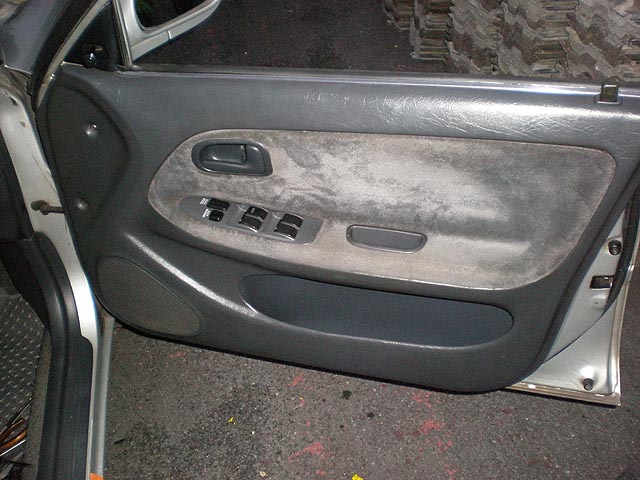

ประกอบแผงประตูเข้าที่เดิมครับเสร็จละหนึ่งข้าง ข้างต่อๆไปก็ทำเหมือนเดิม
กันฝุ่นน้ำเพิ่มความเงียบอีกนิดหนึ่งสำหรับรถอายุเย๊อะอย่างเราๆ
