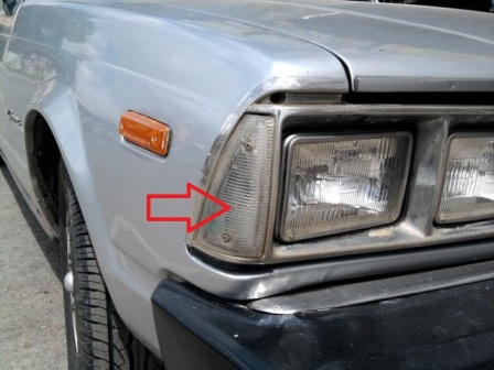

ผมอยากใส่ xenon กับเขามั่งจัง แต่ติดตรงที่ว่าไฟรถผมมันเหมือนจะเป็นแบบไส้(ไม่รู้เขาเรียกว่าไง) ดูท่าแล้วไม่น่าจะเปลี่ยนได้ -..-
แล้วอีกอย่างคือมันมี 4 ตา ถ้าจะใส่จริงๆ ผมต้องยัด xenon 4 หลอดเลยรึป่าวอ่ะครับ ? ฮ่ะๆ
แต่ถ้ายัดลงไปกับโคมเดิมแบบนั้น ก็คงคุมแสงไม่อยู่เนาะครับ >_<
ตรงลูกศร สีแดงนั้นไม่เกี่ยวนะครับ พอดีไปหายืมรูปมาจากใน Google
ใครพอมีแนวทางการดัดแปลงแนะนำมั่งไหมครับ
ที่เห็นจอดนิ่งๆ เพราะวิ่งไม่ได้ T_T
เห็นเค้าว่า ดเคมสมัยก่อน จะมาพร้อมหลอดอยู่ข้างใน ถาหลอดเสียต้องเปลี่ยนทั้งโคม แต่ถ้าแกะโคม เจาะช่อง
แปลงนิด (ก็มากอยู่) ยัดลูกโปรเจคเตอร์ทำซีลเบ้าโคมปิดไว้ ไปเลยดีกว่า
ส่วนถ้าถามว่า ต้องติด 4 ดวงเลยมั๊ย ตอบได้เลยว่าไม่ต้องก็ได้ครับ โคมไฟต่ำก็ใช้ Xenon โคมไฟสูง
ก็ใช้ Halogen แยบบเดิมก็ได้ครับ
ไฟต่ำคู่นึงครับอีกคู่จะเป็นไฟสูงครับ จะใส่แต่ซีน่อนเฉพาะไฟต่ำอย่างเดียวครับ ส่วนไฟสูงปล่อยไว้งั้นแหละครับ
