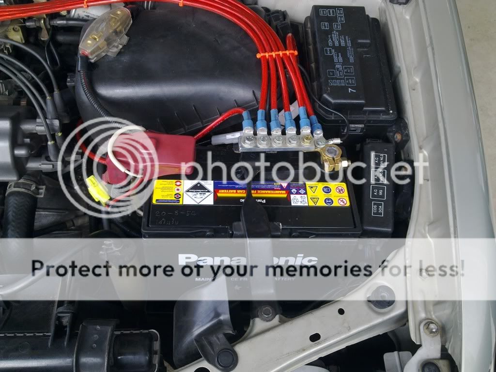

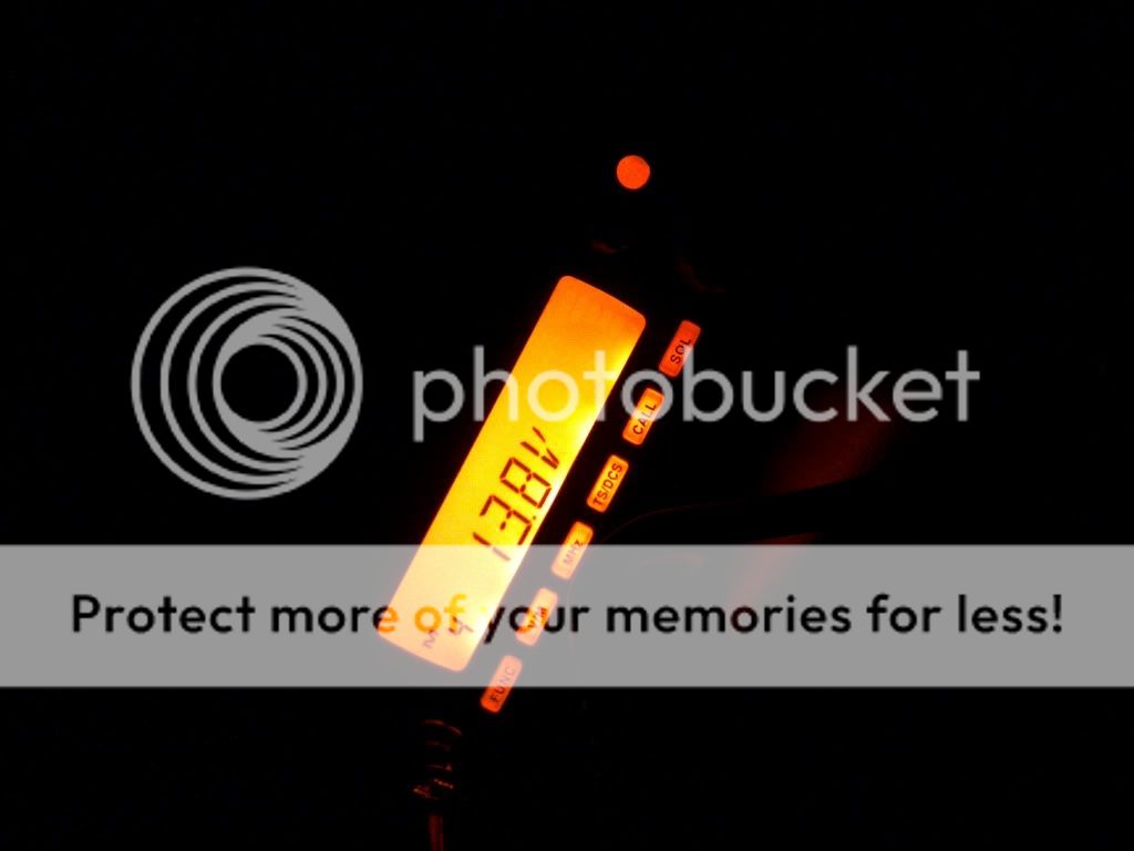

« ตอบ #5 เมื่อ: 22 สิงหาคม 2554 12:07:00 »
วันก่อนผมวัดไฟได้ 12.2 v ขณะปิดเครื่อง ตอนสตาร์ทมันโหลดลงไปเหลือ 10.5 v พอเครื่องติดมันไปอยู่ที่ 13.0-13.5 พอตกกลางคืนเปิดไฟหน้า เปิดแอร์ เปิดเพลงฟัง ฝนตกเปิดที่ปัดน้ำฝน ใช้วิทยุสื่อสาร ขณะเดินเบาอยู่ที่ 12.4 v ผมเปลี่ยนแบตใหม่เลยครับ กลัวดับตอนอยู่ในทางทุรกันดาร
อันนี้แบตใหม่ เพิ่งเปลี่ยนมา 2 วันนี้เอง อิอิ
ตอนนี่้ เดินเบาอยู่ที่ 13.8 v ครับ ตอนสตาร์ทไฟตกลงไปต่ำสุดไม่เกิน 11.9 v ครับ ตอนขับรถไฟอยู่ที่ประมาณ 14.1-14.4 v
