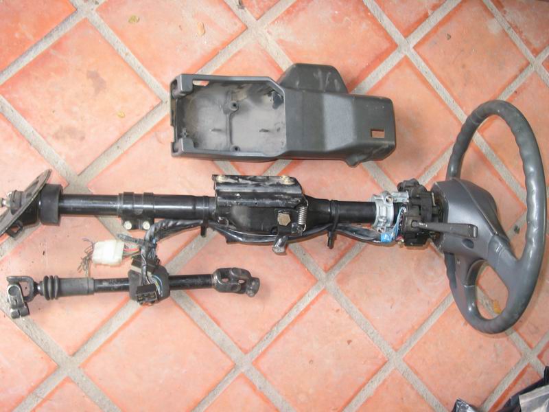

ยอยพวงมาลัย(Steering Coupling)มีหน้าที่ซับแรงกระแทกและความกระเทือนที่มากจากระบบบังคับล้อหน้า จะติดอยู่ส่วนปลายของเสาพวงมาลัยตรงข้อต่อก็จะมีลูกยางอยู่ข้างในครับ ใช้ไปนานๆก็สึกได้ อาการก็คือช่วงฟรีพวงมาลัยจะเยอะ และก็เวลาได้รับแรงกระแทกก็จะมีเสียงเหมือนเคาะที่เสาพวงมาลัย ถ้ามีอาการอย่างหลังก็เชื่อได้เลยครับว่าสึก
ยอยพวงมาลัยเดิมก็จะให้ความนุ่มนวลที่พวงมาลัยเมื่อใช้งาน ข้อเสียคืออาจจะไม่ค่อยกระชับและแม่นยำในวงเลี้ยวนักเวลาใช้ความเร็วสูงๆ ส่วนของแต่งที่เป็นอลูมิเนียมก็กลับกันครับ ไม่นุ่มนวล แต่ใช้ความเร็วสูงหักพวงมาลัยเข้าโค้งกระชับกว่าเยอะ ที่บอกกันว่า จิกเข้าโค้งเนียนๆ ทั้งนี้ แต่ต้องประกอบด้วยส่วนอิ่นๆ ด้วย ทั้งโช๊ค หนวดกุ้ง และสารพัดค้ำ จะทำงานร่วมกันเพื่อประสิทธิภาพโดยรวมที่ดี แต่ความนุ่มนวลอาจหายไปบ้าง ต้องเลือกเอาตามลักษณะการใช้งานครับ

อาการเป็นเหมือนผมเลยครับ ตอนนี้รถผมหายดีแล้ว ตามลิงค์เลยครับ
http://www.aeracingclub.net/forums/index.php?topic=83845.0
เบ๊าโชคหน้าซ้าย

รถผมก็เปน ไปให้ช่างดูแร็กแตกเลยเปลี่ยนซะ หายไปหมดเลยคร๊าบบ
