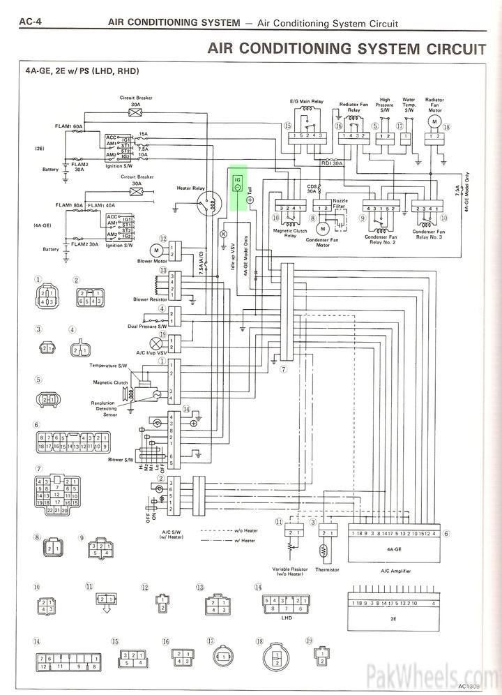

เวลาเร่งแบบทันที ให้หน้าครัชต์มันจากออก ทำอย่างไรบ้าง โดยที่ยังใช้กล่องแอร์เดิมมันอยู่
มีปัญหาเสียงคอมแอร์เริ่มดังแข่งกับเสียงวาล์วแล้ว ถ้าเปลี่ยนคอมใหม่โดยที่ยังไม่ได้แก้    อาการนี้คงอยู่ได้ไม่นานเหมือนเดิม
เพิ่มเติมครับ  ตัวที่มาร์คสีเขียวในรูป ผมเข้าใจว่าเป็นสัญญาณรอบเครื่องที่มาสั่งให้ หน้าครัชต์มันจาก ถูกต้องหรือไม่
ถ้าใช่ มีวิธีเช็คหรือเปล่า ในกรณีที่ได้กล่องมาไม่ตรงกับวงจรนี้

ดังส่วนมากไม่ใช้หน้าคลัชนะน้า มาจากในคอม อันเนื่องใช้น้ำมันคอมผิดเบอร์ เกิดการเสียหายในตัวคอมครับ
เปลี่ยนคอมแล้วล้างระบบ ดีๆ เติมน้ำมันคอมตามค่ามาตราฐานก็จบแล้วละครับ
ในส่วนขอการ เร่งให้หน้าคลัชจากก็ต้องใช้กล่องควบคุมอยู่แล้ว กล่องมีหลายรุ่น ต้องใช้ให้ตรง นะครับ บ้างรุ่นดีดแปลงเอามาใช้งานได้ ทั้งนี้ก็ต้องดูที่วงจรว่าสามรถใช้ของเดิมได้หรือเปล่านะครับ

แผงสวิทช์ แอร์ แบบที่มี สวิทช์ AC ก็ ช่วยได้ครับ คุณหมู Smiley

เรื่องก็คือ ไม่อยากเปลี่ยนกล่องแอร์อ่ะครับ
ดูตามวายริ่งของแอร์ เครื่องฝาลายเดิม มันเอาสัญญาณรอบเครื่องเข้ากล่องด้วย  แต่ผมดันไปเปลี่ยนเป็นแอร์ออโต้ และก็ไม่มีวายริ่งของกล่องรุ่นนี้ ก็เลยไปต่อไม่เป็น
ว่าจะดัดแปลงเอา สัญญาณ ACT มาแปลงสั่งยกหน้าครัชต์แอร์ตรงๆแล้ว วัดโวลต์เทียบกราวน์แล้วมันไม่มีโวลต์ออก ยิ่งมึนเข้าไปใหญ่ หรือว่ากล่องมันจะกลับบ้านไปแล้ว แต่ได้ลองปรึกษาคุณเก่งแล้ว ต้องลองสับกล่อง แล้ววัดดู
